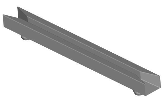

Hay guias como estas..
NAZA fabricaba conectores de bord y guias laterales que se atornillaban al mismo esos eran muy buenos
y semejantes a los que se conseguian en otras latitudes
