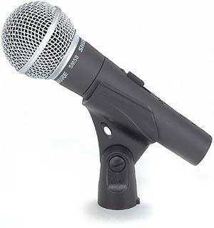

El micrófono es un transductor electroacústico. Su función es la de transformar (traducir) las vibraciones debidas a la presión acústica ejercida sobre su cápsula por las ondas sonoras en energía eléctrica.
Características de los micrófonos
La calidad de un micrófono será determinada por sus características propias:
- Sensibilidad
- Fidelidad
- Directividad (Diagrama polar)
- Ruido de fondo.
- Rango dinámico y Relación señal/ruido.
- Impedancias: impedancia interna e impedancia de carga
- Margen dinámico
- Factor de directividad

Directividad
Determina en que dirección capta mejor (de forma más eficiente) el sonido un micrófono, es decir, indica la sensibilidad del micrófono a las diferentes direcciones.
El diagrama polar es la representación gráfica sobre el eje horizontal de las direcciones a las que es sensible el micrófono. Para que un diagrama polar sea útil debe hacer referencia a la sensibilidad en distintas frecuencias en función de la dirección.
Dependiendo de la directividad, encontramos diferentes tipos de micrófonos:
1. Omnidireccionales: Captan todos los sonidos, independientemente de la dirección desde donde lleguen.
2. Bidireccionales: Captan tanto el sonido que les llega por su parte frontal, como por su parte posterior. siendo sordos al sonido procedente de los laterales
3. Unidireccionales o direccionales captan el sonido en una dirección privilegiada, mientras que son relativamente sordos a las otras direcciones.

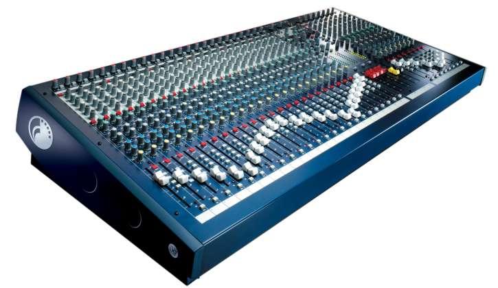

Impedancia de carga
La impedancia de carga de la entrada de una mesa de mezcla debe ser 3 veces mayor que la impedancia del micrófono, para que éste permita el paso de toda la señal hacia la mesa. Algunas veces se necesita un adaptador de impedancia transformador para adaptar las impedancias del micrófono y de la mesa.
Es importante para poder utilizar cables largos, sin pérdidas, para no debilitar la tensión de salida.
Los cables deberán ser simétricos, para eliminar el posible ruido que se acople al cable, debido a campos magnéticos o inducidos por equipos o líneas de tensión.
