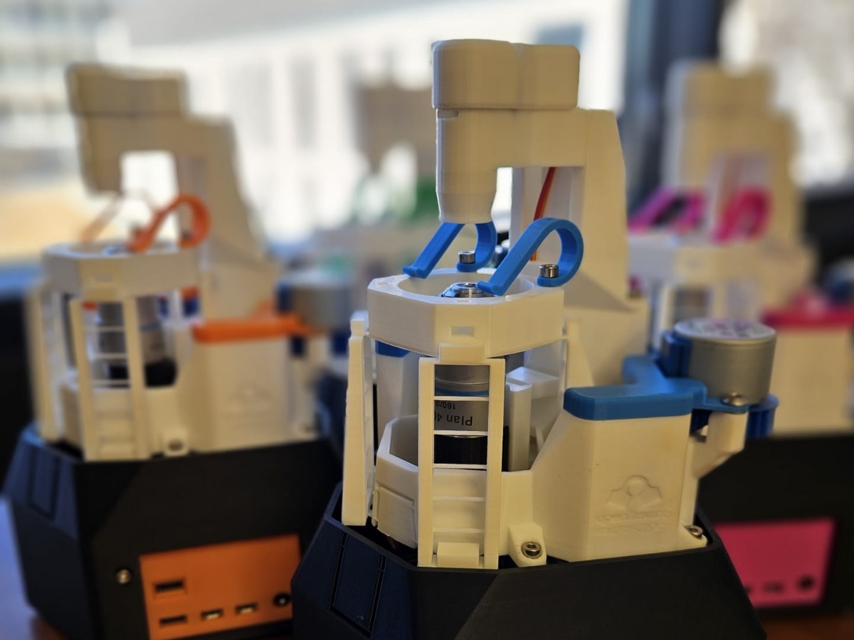

Microscopio impreso en 3D de bajo costo
Investigadores de la Universidad de Strathclyde, en el Reino Unido, han desarrollado el primer microscopio completamente impreso en 3D.
Con un costo estimado de 59 dólares y un tiempo de ensamblado de 3 horas es plenamente funcional.
Con una cámara comercial, una Raspberry y unos lentes impresos? tiene tres motores para los ejes.
Está publicado gratuitamente en la plataforma de OpenFlexure.

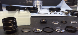

En mi caso, cuando me animé a hacer el magnificador de imagen para el taller, lo hice teniendo la seguridad que una amiga que trabaja en una empresa que fabrica ópticas de cámaras, me pudo modificar un arreglo óptico que había conseguido para poder trabajar a mas de 10cm de la mesa y su salida se podía adaptar a un CCD de webcam, quitándole el arreglo óptico original y perdiendo imagen superior e inferior.
De no haber sido así, hubiese tenido que comprar alguna solución óptica ya hecha ( carísima ) y la hubiese tenido que adaptar del mismo modo al CCD.... o sea ... no lo hubiese hecho :LOL: .

La lente
el desarme y selección de lentillas hecho por la "ponja" amiga ( cuando había sacado 3 tornillos ya me había mareado )

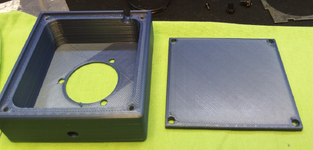

Adaptador de montura y ajuste focal para el CCD ( donado por una cámara de CCTV Pelco ) y la caja que soporta el conjunto.
