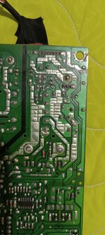

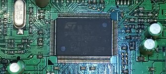

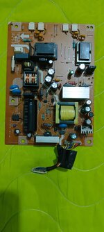

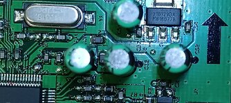

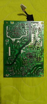

Buenas tardes amigos, tengo un monitor Dell E178FPb LCD de 17 pulgadas, este monitor inicialmente estaba prendiendo forsosamente a veces no y otras si, lo deje de utilizar un tiempo y cuando lo conecte no ilumino el boton verde del panel de control para prenderlo, movi el cable lo reconecte pero no prendio de ninguna manera, entonces lo desarme para revisar las conexiones internas pero aparentemente todo esta bien, medi el voltage de la fuente y en el filtro principal medi 170 Vdc, las salidas hacia la unidad logica tienen los respectivos 3.33V y 4.9V , coloque una carga en las salidas para ver la caida el voltage pero esta bien.
a pesar de todo esto el monitor no prende no ilumina el led de estado del boton de encendido, me faltaria revisar la targeta de la unid logica para ver si el problema esta ahy, el monitor no presentaba problemas en los tubos de la retroiluminacion pero no se si esto afectara el arranque del monitor,
Como puedo saber si la targeta de la unidad logica esta buena?
Como puedo probar el inversor de los tubos de retroiluminacion?
El C.I. OZ9938 puede causar este fallo como lo descarto?
soy nuevo reparando estos equipos por favor podrian indicarme que otras pruevas puedo hacer?
anexo fotos
muchas gracias.

buenas noches, efectivamente el problema estaba en el conector de los botones que encienden el monitor, revice la continuidad y no me dio ninguna señal entonces busque el problema, luego hice pruevas y finalmente funciono.
muchas gracias por su colaboracion para solucionar esta falla.
