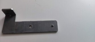

Montaje de componente de radiocaSsette doble pletina ?
Buenas.
Me gustaría solicitar ayuda con el montaje de un radio casSette, el cual le hice un mantenimiento de cambio de correas, por desgaste, y que al realizar el desmontaje, una de las piezas, saltó de uno de los engranajes, sin darme tiempo a ver su ubicación.
Con lo que al realizar el montaje del equipo, todo funciona, pero no de manera correcta, pues en ambas pletinas, al ponerlas en marcha, se manifiesta un ruido continuo, por no saber colocar esta pieza en el lugar apropiado.
Es una pieza bastante pequeña, tipo escuadra, fina y de metal, haciendo un ángulo de unos 90º. de largo tendrá unos 2,3 cms, pero no consigo encontrar la ubicación, para resolver el problema.
Agradezco la ayuda. Es de la marca Goldstar. modelo TW-S11.
A continuación, adjunto foto.
Gracias y un saludo.
    56 KB · Visitas: 17

La foto es de una chapita que no dice nada, así lo único que podemos decirle es que va en la casetera por lo que ud. dice, necesitamos más fotos.
Buenas. Podría formar parte del sistema de paro automático; en funcionamiento se produce un movimiento "vaivén" y al no estar o no estar bien reubicada la pieza, se escucha el "clac clac" de las poleas..
O puede que pertenezca a otra zona...
Quizás si subes fotos bien detalladas de la mecánica se podría adivinar o incluso recordar donde va la susodicha pieza.
Se observa que no es una escuadra en sí, que tiene la forma diseñada para realizar la función de balanceo, atornillada en el centro y ayudada posiblemente por algún muelle u otra pieza metálica, tiende a volver a su posición.

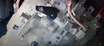

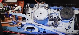

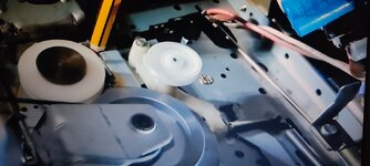

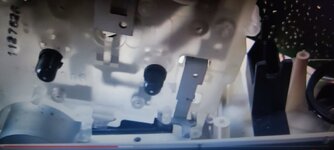

A continuación, adjunto fotografías, del mismo modelo, al que no consigo ubicar la pieza y solucionar el problema.
Gracias de antemano. Saludos

La pieza en cuestión posee un perno guía y una perforación sin rosca como para tornillo. La pieza, esta debió haber sido fijada con un tornillo.
Debes buscar un agujero roscado, sin nada atornillado, junto a un agujero vacío y SIN rosca, a aproximadamente 1Cm de distancia. 🤷‍♂️
Pero exactamente, en qué zona, porque realmente, no se donde puede encajar, gracias. La pieza saltó sola.
Con las fotos que has subido es prácticamente imposible adivinar nada.
Deberían de ser fotos que abarcarán toda la mecánica, parte trasera y parte delantera, bien enfocadas y de diferentes ángulos que muestren las zonas "ocultas", como sería bajo el volante de inercia por ejemplo.
A ser posibles hechas al aparato, no a la pantalla del monitor.

Y en cuanto a las fotos, las tomé de un vídeo el mismo modelo, haciendo un mantenimiento del aparato, por otra persona, evidentemente, de ahí que no sean, todo lo buenas que deberían. Ese es el motivo principal. Intentaré hayar la solución y en caso contrario, volvería a desmontarlo, y realizar fotografías los más detalladas posibles, de diferentes partes, para una posible ayuda. Muchas gracias.
He visto fotos malas, pero como estas, muy pocas, ponele un poco de ganas si pretendes que se te pueda ayudar con algo que vos mismo rompiste.lo

La verdad que saltó solo la pieza nada más. Sin ningún muelle ni tornillo que lo pudiera sostener.
