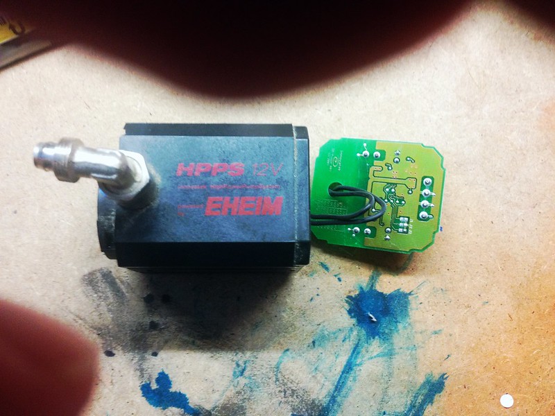

Hola amigos, en el proceso de armarme un servidor con la placa madre ASUS P6T WS Professional quiero volver activar un dispositivo para difundir el calor que viene del procesador, aquí un Xenion 5550 me encuentro con el problema que ninguna de las 2 bombas que tengo funcionan. Estos funcionaban cuando las puse en mi inventario.
Aquí pueden ver el motor ya habiéndole desmontado la tapa de atrás y viendo la placa de la electrónica desde atrás.

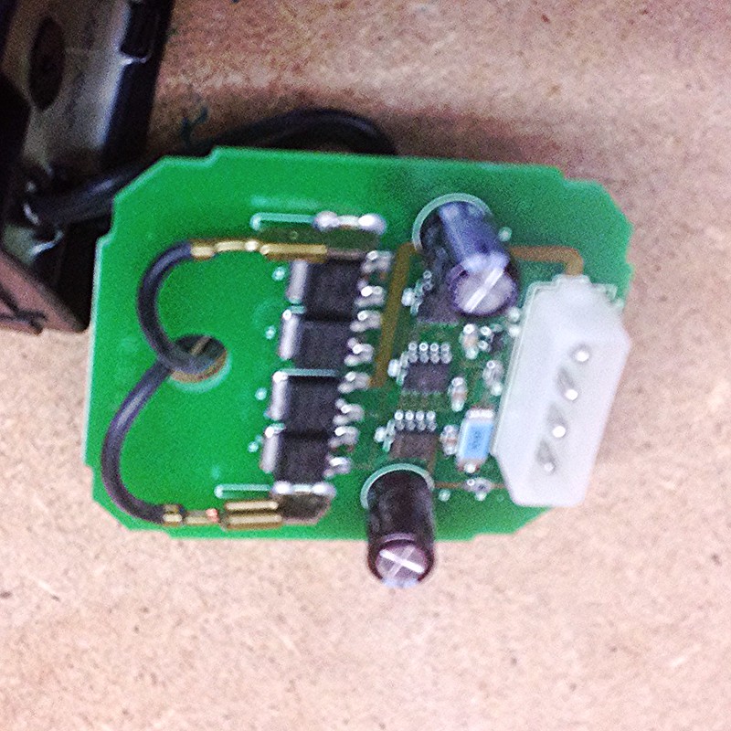

Aquí la misma placa pero el lado de arriba.
Los 2 transistores externos son:
FR024N
I*428G
9Y 4S
Los 2 centrales son:
FR5305
I*R326G
7R 9E
De las 3 partes mas pequeñas
Las 2 externas son 78L95D de Ti, la parte en centro 12F429 de Motorola.

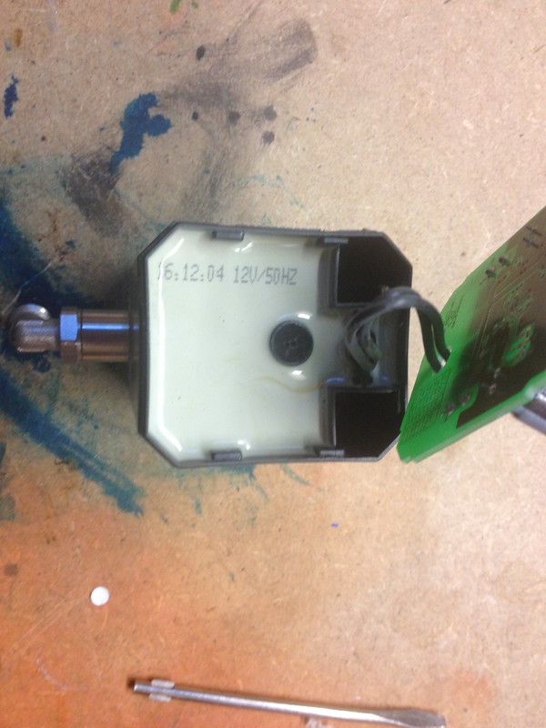

Esta foto muestra que el motor está completamente aislado. Pero la impresión en el indica que es operado a 12 V/50Hz.
La bomba EHEIM, marca muy bien conocida por aquellos que la usan en sus acuarios ha sido modificado para poderse operan con 12 12VDc y 5 VDC del conector estándar en ordenadores.
Ojalá asi les haya dado los datos que pudieran requerir para ayudarme! Mis preguntas:
Como tengo 2 unidades idénticas, porqué ninguna de las 2 funciona? Ojalá este ciego ante alguna causa sencilla!
Que tipo de motor es este? Aparentemente se opera creando 12 VDC/50Hz con el circuito y los 5 VDC que vienen del enchufe deberán ser para alimentar alguna componente del circuito!
A, casi que me olvido. El rotor es insertado en un orificio en forma de tubo y tiene las paletas que mueven el agua! El rotor gira por el campo magnético, así que también por ahí no hay acceso de humedad!
