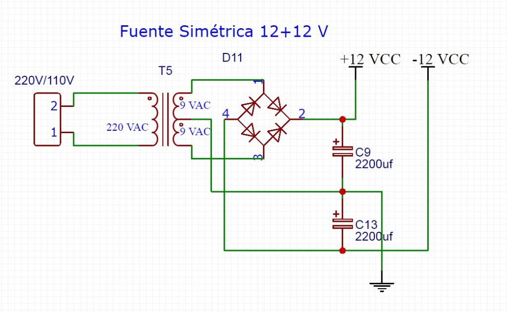

La placa de amplificadores usa tension simetrica, que quiere decir que utiliza 2 voltajes iguales pero de diferentes polaridades, es decir +Vcc y -Vcc.
En el datasheet (me imagino que lo buscaste y leíste) de los TDA7265 dice el máximo voltaje soportado, pero jamas se debe llegar allí.
Por el tema del transformador, seguro uno de los cables tiene un alambre diferente al otro, uno esmaltado y fino, y otro mas grueso y sin esmalte, ese es el que tiene el fusible térmico, y que se encuentra superficialmente, y NO por dentro de los bobinados y al centro.

- El transformador se lo conoce como "X voltios con tap central", o "X * X voltios".
- La conexion de las entradas son claras, quizas debas enviar una tension de 5Vcc probablemente para deshabilitar el "mute".
- La tensión máxima por rama de los TDA son de 25Vcc pero jamas se debe llegar allí, es por eso que usan (esta formula te va a servir siempre):
Vcc = Vca * √2
Vcc = Vca * 1.4142
Vcc = 12Vca * 1.4142
Esto es por rama (termina la cuenta).
- Puedes reemplazar el fusible térmico por uno similar, o colocar un fusible externo, pero SIN fusible NO.
- Si voló el fusible, puede caber la posibilidad que uno o mas amplificadores u otra cosa esté en corto.
- Con el LM317, de seguro tienes una tensión regulada de 12Vcc o menos.
- Te puedes saltar el puente rectificador, inclusive quitar los capacitores, pero el voltaje ("los" en realidad) que coloques deben ser ya rectificados.
DC a la salida del puente o incluso de los condensadores (ya que entiendo que la única función que tienen es de suavizado) lo que me confunde es que los condensadores están como en serie conectada a otro de los pines de la supuesta entrada de AC y eso no lo entiendo, dejo más fotos de la placa a ver si sacáis algo más que yo (que no es muy difícil).

Es una fuente simétrica, en tu fuente el tranformador debe ser de 12 o de 15 V AC.
Justo es ese el esquema y el transformador me da unos 25 V entre los extremos, pero es la primera vez que veo esto de las corrientes simétricas y estoy con más dudas que antes 😓
Por eso es que estoy buscando las formas de convertir esta configuración a una en la que meta yo la corriente DC directamente con una fuente y quitarme el transformador de en medio, pero como no sé como funciona y no quiero meter la pata voy lentísimo.

suponiendo este cambio valdría con meter los 16 VDC (de la fórmula) directamente a la salida del puente rectificador o necesito una fuente de 30DC para hacer +16 y -16?
Necesitas de 2 voltajes iguales unidos al medio, que midiendo en sus extremos tienes esos 32Vcc (16 + 16). Es obligatorio en este caso ambos voltajes, no puedes colocar simplemente 30Vcc.

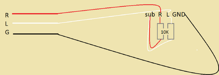

En cuanto a la entrada de audio, lo que me dices con las resistencias sería algo como esto? Es que no sé si te estoy entendiendo bien…imagen_2023-03-12_224843687.png
Exactamente, lo haz entendido perfectamente.
