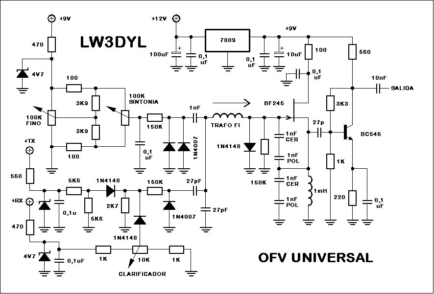

Hola Charlie Brown, yo para el Clapp con FET utilizo este circuito:
La mezcla de capacitores hace que se mantenga estable la frecuencia.

Muchas gracias además por el circuito del VFO adjuntado,es muy interesante, pero este tipo de sintonía por variación de voltaje, no lo he experimentado aún, ya que es necesario contar con un potenciómetro multivueltas que aún no lo he adquirido, y como dispongo de variables, continúo armando con circuitos tanque tradicionales, pero estimo (conociéndome) que no voy a demorar mucho en experimentar con este sistema.

Minguelus, muchísimas gracias por el adjunto, sin duda es un material muy interesante al que le voy a dedicar la lectura antes de seguir quemando estaño a lo "loco", por lo que ví en forma muy rápida, está muy bueno!!! Tengo entendido que la ARRL tiene una publicación sobre diseño de osciladores con elemento de "estado sólido" (no me gusta esta denominación, pero la usan) a la que no pude acceder, pero hay que seguir buscando. Muchas gracias.
