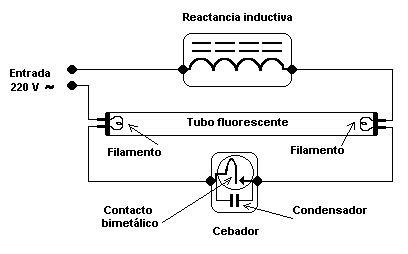

No creo que sea por radiacion ni nada parecido, sencillamente el balastro electronico de la bombilla fluorescente induce ruido electrico que afecta a tu osciloscopio.
Prueba otra lampara fluorescente para ver si se elimina el problema. Salu2.
el balasto es una bobina o carga inductiva, por lo tanto tecnogirl tiene razon, a lo mejor es eso igual pasa con los amplificadores mal blindados electricamente las bobinas les causan interferencias.

Estamos de acuerdo con la respuesta de techogirl, el balastro electronico de la bombilla fluorescente induce ruido electrico que afecta a tu osciloscopio.
Para aquellos que no lo sepan, el balastro o balasto o "ballast" electrónico es un elemento de reactancia inductiva que está constituido por una bobina enrollada sobre un núcleo de chapas de acero. Eso induce el ruido eléctrico o interferencias.

Os dejo también un esquema de la luminaria fluorescente:
http://www.carballada.com/wordpress/wp-content/uploads/fluorescente.png
