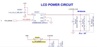

Recibí una Lenovo a la cual le cambiaron display y la pantalla estaba oscura, al revisarla encontré que se veía la imagen pero no había backlight, el fallo resultó estar en la motherboard, había un fusible dañado, al revisar los voltajes determiné que todos estaban correctos y no había cortos, por lo que asumo que al momento de montar la pantalla hicieron un corto y eso derivó en que el fusible se dañara protegiendo al circuito. Adjunto imagen en la que resalto el fusible dañado.Back.jpg
Aparte de los datos sumados hasta aquí
- agregó
- buscar diagrama de la laptop
- si no existe buscar diagrama de pantalla
- con esto podemos ver la existencia de voltajes y señales necesarias para ver una imagen.
- y poder comprobar con instrumentos adecuados dichas mediciones.
- estos datos en el diagrama se encuentran en el conector que lleva el flex hacia la pantalla.
- tip. De no encontrar el mismo diagrama buscar uno similar que lleve una pantalla con la misma cantidad de pines. Será muy similar las tensiones a medir. Quizás no en el mismo orden .
