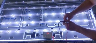

Hola muy buenas, quisiera comentaros el problema que tengo en la tele a ver si me podéis orientar en medida de lo posible.
Tengo una tv lg led 55lf652v del año 2015-2016 aprox. que al encenderla se oye pero la imagen parpadea, es decir, puede verse que la pantalla tiene imagen pero solo se ve bien cuando los leds interiores dan el destello o parpadeo.
He investigado por internet y por lo visto el problema pueden ser los propios leds (que tenga alguno fundido) o una falta o exceso de alimentación a los mismos.
No he comprobado los leds aunque aparentemente no tienen pinta de estar ninguno quemado ni la pista o circuito donde estan integrados, pero si he comprobado la alimentación de los leds con el conector de estos quitado, por lo visto el conector integrado de la placa de alimentacion tiene dos + y dos -, en los + tendría que llegar unos 200V segun pone el fabricante en la placa de alimentación, pero en un + no llega nada y en el otro 100V.
Conclusión : entiendo un poco de electricidad por mi trabajo, pero siendo cauto no sabría decir si el problema es la fuente de alimentación o hay algun tipo de cortocircuito por otro lado en la placa madre o algo por el estilo que provoque este comportamiento en la placa de alimentacion.
