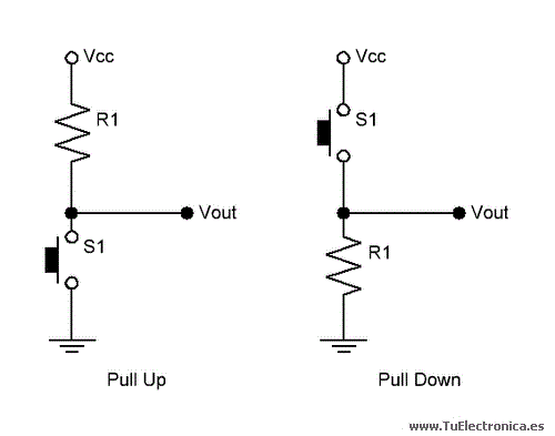

En este momento estoy aprendiendo a programar PIC en lenguaje C y me surge una novedad:
Cuando hago la programación en PIC C y luego hago la simulación en proteus, todo sale bien pero resulta que cuando hago el montaje en el protoboard, el PIC no espera las instrucciones y parte a ejecutar todas las acciones una por una ignorando las entradas.
Cabe acotar que me pasé por los do-while, if-else, while, modifiqué las configuraciones de entradas y salidas de varias maneras y el resultado fue el mismo.
Espero puedan ayudarme.
Adjunto uno de los programas que estoy montando para aprender este mundo de la automatización.

La idea es activar diferentes secuencias según el pulsador.
En este caso el PIC ejecuta una por una sin esperar alguna instrucción.
Agradecido por la ayuda que puedan suministrarme.
¿Dónde está tu diagrama físico utilizado?
Gracias por responder.
Básicamente es el circuito mostrado más la alimentación en los respectivos pines vdd y vss, conexión en el Mclr con una resistencia de 10k, y el oscilador de 4M con sus condensadores. Del resto es como se muestra en la imagen.

Te hace falta colocar resistencias pull-down en los pulsadores.
Al puerto B se le pueden activar resistencias pull-up internas.
Pero tendrías que cambiar las sentencias para que la orden se realice con 0
Por ejemplo:
Dentro del main...
port_b_pullups (true); // Activar las resistencias pull-up del puerto B.
Y para la comprobación de los pulsadores:
if (!input(PIN_XX)) // Actuar cuando el pin se encuentre en 0
// Código
Como dice Zero, el simulador considera que una entrada sin conectar tiene un potencial eléctrico 0, en la practica una entrada tiene un estado Z (alta impedancia), sin embargo alta no es lo mismo que infinita ni significa que tenga una carga 0, sino que esta es indeterminada y puede variar por la radiación externa o fugas internas que pueden polarizarlas, por eso nunca debes dejarlas desconectadas en la realidad.
Efectivamente sus comentarios me sirvieron de mucho. Luego de probar con varios valores de resistencia para colocarlas en Pull Down opte por una de 220Ω la cual me funcionó de maravilla. :aplauso::aplauso:

Es mejor programarlo al revés y activar las resistencias de pullup y que el pulsador de ceros.
Es gratis.
Eso si, depende de más factores. Nada es blanco o negro.
Funcionará de maravilla, pero un valor de 220 Ω es muy bajo y resulta en un mayor consumo de corriente.
(I = V / R) = 5 / 220 = 22.7 mA.
Unos cuantos segundos presionando el botón, bastarán para que una resistencia de 1/4 W. empiece a calentarse.
Los valores para las resistencias pull up/down @ 5 V. son alrededor de 2.2 KΩ a 18 KΩ
Cuando las entradas son CMOS se pueden colocar valores más altos que en las entradas TTL.
Depende de si el pulsador está a 1cm o a varios metros del PIC y de lo ruidoso que sea el ambiente.
Cuanta mas impedancia, menos gasta y mas ruido entra, y viceversa.
