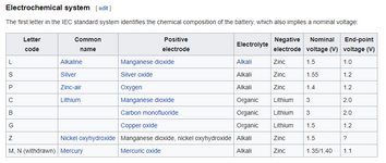

Depende, pero la mayoría de las pilas en el mercado son del tipo "alcalinas" y su neutralización requiere de un ácido (normalmente débil o medio en acidez) y una posterior 2da neutralizacion del excedente ácido del paso anterior con otro álcali débil y diluido, esto ha sido bien descripto en el correo #3 de este mismo hilo por parte de Dr. Zoidberg.
  • Para el 1er paso: Ácidos débiles -y a veces no tanto- casi siempre disponibles en el hogar y en el taller a los que se tiene acceso fácil: Acético (vinagre), Cítrico (Limones, limas y naranjas)
  • Para el 2do paso: Álcalis débiles para la neutralizacion de los restos del paso anterior: Bicarbonato de sodio (El de uso culinario o médico) y también algunos detergentes hogareños que contienen amoníaco o que dicen que contiene soda cáustica [Es en pequeñas cantidades].
  • El 3er paso es un enjuague o dilución (Con agua jabonosa, o con detergente, o agua en cantidad)
Las pilas "modernas" de botón, de cuerpo metálico, son también, casi todas, alcalinas y en muchos países no pueden contener mercurio. Si fuera el caso hay que tener las mismas precauciones que para manejar cualquier pila corroida -sulfatada- con el agravante de la eventual presencia de ese contaminante, peligroso para el medio_ambiente, para otros y para uno mismo (!)
[*] También son bastante fáciles de conseguir (venta libre) Ácido Bórico [Es un sólido granulado y eso es una ventaja], y los un poco más controlados y fuertes Ácido Fosfórico y Clorhídrico comercial (Muriático) pero estos últimos deben diluirse para usarse y ya nos complicamos
AGREGADO: Válido para pilas botón (Tomado de la wikipedia)
