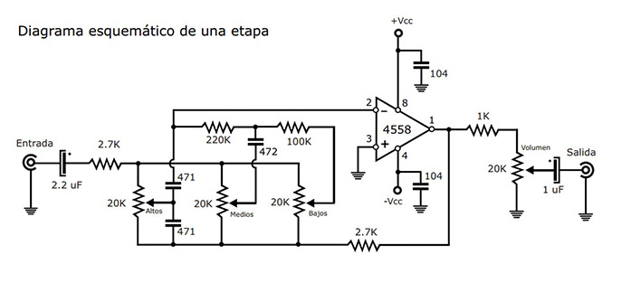

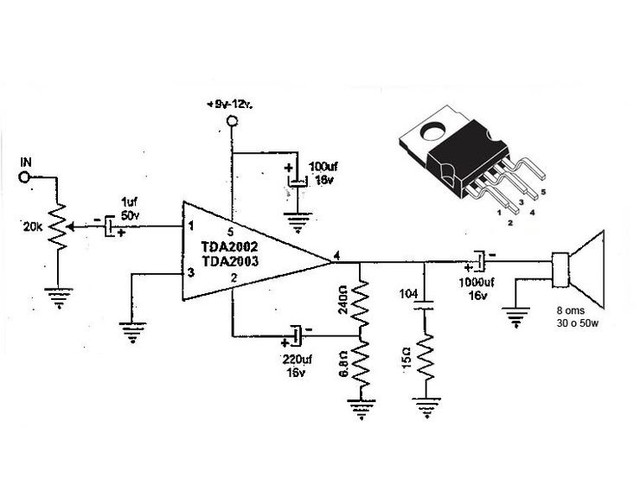

Hola a todos, pues bien, vengo con un problema (creo que es clásico) construí un amplificador de 20 watts con el famoso tda2003 pero versión estéreo, además construí también un pre amplificador estéreo para RCA y ecualizar un módulo mp3 USB que le adapte, el problema es que quiero adaptarle ahora también un previo de micro usando un tl071 pero, al momento de querer conectar el micro ( que es mono) se escucha en los parlantes una vibración como de corriente alterna (60hz) este problema solo ocurre al conectar el micrófono al Jack correspondiente, no sé qué pueda estar pasando, pero por razones de seguridad quite el previo de micrófono
DIAGRAMA DEL AMPLI

Lo que hice por seguridad fue desmontar el previo de micro que había fabricado y lo fui a probar con un amplificador con el mismo integrado pero en versión monofónica y trabajaba muy bien. Tengo que decir también que el amplificador estéreo no tiene ningún tipo de problema, trabaja bien y sin distorsiones

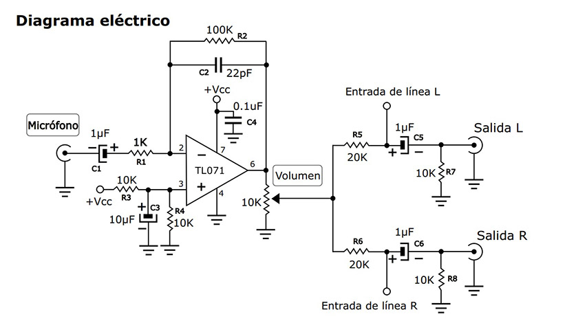

este es el previo de micrófono que intente ponerle (el cual funciona, pero repito tiene ese desagradable ruido tipo 60hz al conectar el micro en el jack)

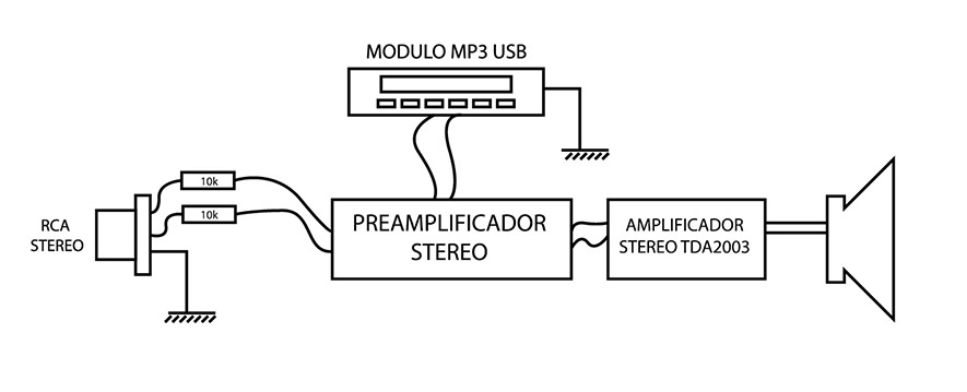

DIAGRAMA EN BLOQUES

Como estan conectadas las RCA
hola pandacba, obiamente las salidas y entradas tienen cable apantallado y blindado, y si, de hecho la salida del previo del microfono la conecte directamente al amplificador, pero cuando conecto el microfono en el jack, comienza ese zumbido molesto, se logra escuchar mi voz pero tiene ese ruido parasito, de hecho todas las masas estan conectadas a la fuente de VCD y trabajan bien. Los RCA estan conectados por medio de una resistencia de 10k (por cada canal) y van al previo stereo, y del previo stereo al ampli stereo, en todo momento se respeta canal R y L y tierras, nada mas... :)

En los diagramas que publicaste, el previo de micrófono y las etapas amplificadoras poseen alimentación asimétrica, pero el control de tono de 3 vías es con alimentación simétrica, ¿ Como lo resolviste ?

Por otro lado hubiese sido preferible utilizar un ampli no inversor para el Mic
respondiendo al master Fogonazo, el ampli funciona con 12v simple esta conectado a un devanado del trafo de 5 amperios, luego tengo otro devanado de baja potencia adicional de 12 0 12 al pasar por el puente y los filtros sube a 15 DC, de ese voltaje de 12DC a 5 amp tengo un regulador de 5 voltios que alimenta el mp3 usb, y todo esta trabajando muy bien como les comente,
el previo de micro estaba también alimentado con los 12 voltios del amplificador pero como dije, ese ruido molestaba demasiado asi que termine por sacar ese previo de micro y analizarlo en otro ampli y si funciono (este era mono)
respondiendo a DOSMETROS, si, de la salida del previo se "simula" un stereo segun diagrama que se frenan dichas señales de salida con 2 resistencias de 20 k, sera eso? que se cortocircuita el stereo y es por eso que al conectar el pre de micro comienza ese ruido de 60 hz molesto? como dije, todo funciona bien pero solo es ese sonido, el previo tambien trabaja de lo lindo
pandacba me comenta de un ampli no inversor... ahi si que estoy frito, pues no se que es XD, creo que la solucion por ahora es hacer un previo de micro pero con voltaje simetrico? no se ... solo se me ocurrio la idea jaja
Si, es mejor que sea símetrico, lo haces con el mismo CI, pero en configuración no inversora
Aquí te dejo las dos topologias, el primero es el que tenias y el segundo es el que te propongo
MUCHAS GRACIAS POR LA IDEA PANDACBA, probe con un preamplificador de microfono con voltaje simetrico y lo conecte en paralelo con el previo stereo que ya tenia conectado hacia el ampli y trabajo muy bien, sin ningun zumbido y mezcla bien incluso la señal del modulo mp3 y el micro...
