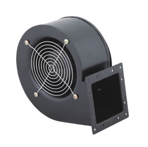

De todas maneras , para la ventilación se emplea mayormente ventilador centrifugo :

Como te indicaron a bajas velocidades el motor no se puede autoventilar, hay una empresa Argentina que quita la turbina original y la reemplaza por un ventilador conectado a 50 Hz; pensa algo similar, ademas ten en cuenta que si el motor pasa los 100 ºC por mas que tenga aislación clase F los rodamientos no aguantan.
Una reducción mecánica ayuda por partida doble; aumenta el par y por lo tanto baja la corriente y al girar el motor a mas velocidad se ventila mejor.
Lo que pasa es que poner un ventilador es mucho mas sencillo y económico. Y puede que de todos modos te haga falta.
