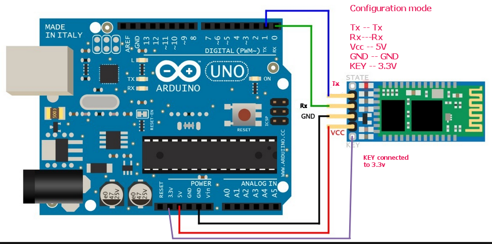

Hola ,estoy utilizando el modulo adjunto,la fuente solamente esta alimentando al modulo hc-05,por lo que tengo entendido el hc-05 solo consume 0.05 A.No tendría que calentar mucho el lm 7805

He probado alimentar el modulo hc-05 con los 5 volt de la placa Arduino UNO y se calienta parte de la placa,se ve que es una característica de este modulo.
