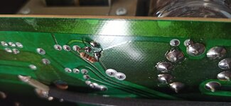

Hola de nuevo.Fogonazo nada solde la resistencia de 6.8k adjunto foto y nada sigue enganchado el rele revise el c9 con el capacimetro y esta perfecto,tengo que apagar el amplificador para que vuelva a tx.El amplificador funciona,saca vatios correspondientes pero persiste el problema.Y no se que hacer,es como si se quedara en carga y no corta para que entre en reposo o rx.

Hola de nuevo.Fogonazo nada solde la resistencia de 6.8k adjunto foto y nada sigue enganchado el rele revise el c9 con el capacimetro y esta perfecto,tengo que apagar el amplificador para que vuelva a RX.El amplificador funciona,saca vatios correspondientes pero persiste el problema.Y no se que hacer,es como si se quedara en carga y no corta para que entre en reposo o rx.
Rectifico puse tx y es rx y ya no pude editar.
Un saludo

Hola a todos. Si ya había funcionado el disparo por RF y tan solo se averió el circuito de disparo y como secuelas de la substitución de Q1 te queda el retorno del Relé k1 una vez disparado, puede significar que el 2N no esté bien, cosa muy normal en las últimos tiempos con estos componentes y las fabricaciones LowCost... sería lo más fácil.
En cuanto a las sugerencia de Fogo... ese condensador (C9) yo lo habría cambiado ya que te pusiste en ello, seguro que tienes alguno en el baúl.
Yo empezaría tomando tensiones de la base y colector de ese Q1, con respecto a masa tanto en disparo como en el supuesto reposo.
Luego busca la tensión del colector (que seguro que la tienes) por otros lugares del circuito como por ejemplo D4...
PIENSA... cuando conectas de Cero el relé está en reposo, al excitarlo creas una realimentación, no? ... puede venir hasta por un retorno de RF.
