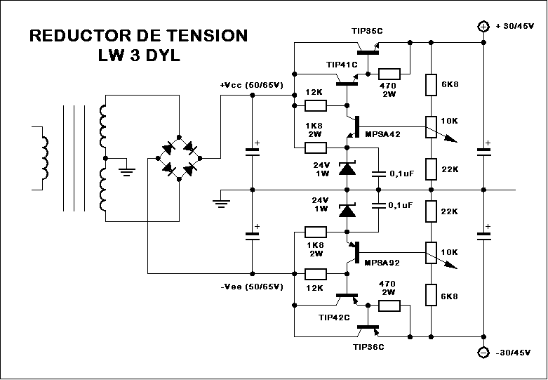

Hola Foristas, Tengo una fuente lineal hecha a partir de un trafo de 36 + 36 / 7A , obtengo +/- 52v DC.
Ahora bien esta fuente esta destinada para alimentar 4 etapas de potencia, 2 de ellas a partir de los +/- 52 DC.
Y por otro lado necesito alimentar otras 2 etapas con +/- 30v.
Por ello viendo la especificaiones de los 78XX, 79XX y los LM327 y LM337. Admiten como maximo entre 35 a 40v de entrada, asi que descartados.
Por ello buscando una solucion simple con pocos componentes, di con un circuito que adjunto a continuacion.

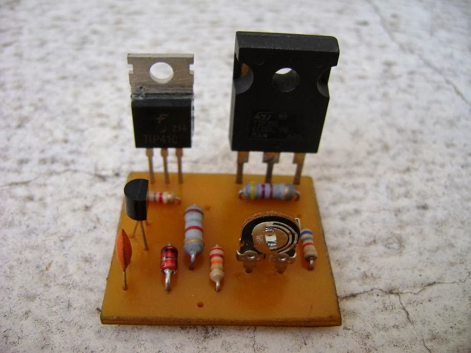

Resulta que al armarlo funciona correctamente pero al exigirlo con una carga de 1A. Se me rompen los transistores. :cry:
Como transistor de potencia utilizo Darlington Tip122. remplazando los 2 transistores del esquema original. Y el bc337 para hacer caer la tension (neutralizador).
Pd: disculpen si duplique tema, no encontre este esquema en el foro.
Cualquier recomendacion es bienvenida.
Muchas Gracias.

Con 1A de consumo estás disipando unos 25W, para esa potencia un TIP122 es poco.
Arma el darlington con un 2N3055 + un driver
Fogonazo, la prueba con 1A la hice en menos de 1min, para evitar ruptura por temperatura.
Queda cortocicuitado el colector y la base del Tip122. (n)
Por otra parte encuentro esto en el datasheet, la ruptura es exceso de potencia, o es problema de sobretension :unsure:.

La fuente que te propone el Sr. "C" es básicamente lo mismo pero con los componentes correctos ;)
El TIP35 posee 125W de disipación contra 65 el TIP122
Crimson es como el Angel de la guarda de los esquematicos :LOL:.
Me viene de 10 ese circuito justo lo que ando necesitando para alimentar un par de Mosfet v.2.0 Quercurianos. Saludos y muchas gracias. (y)
Si no recuerdo mal, El Sr. "C" también publicó el impreso de esa fuente.
