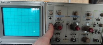

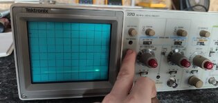

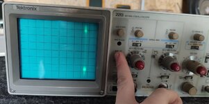

Buenas tardes! Tengo este tektronix 2213 que no muestra nada en la pantalla a menos que presione el botón "BEAM FIND" (con la llave rotativa de SEC/DIV en XY, en el resto de las opciones de SEC/DIV apenas se puede ver lo mismo) y se muestra un pequeño trazo horizontal a la derecha de la pantalla. Aparentemente tengo problema con el amplificador horizontal. Con el botón BEAM FIND sin presionar obtengo en H+: 85v y H-: 15v, cuando presiono el botón BEAM FIND obtengo en H+: 40v y H-: se queda en 15v aprox.
Este scope me lo dieron como no funcional, los únicos dos componentes defectuosos que pude encontrar fueron: Q386 (transistor NPN de salida vertical) tenía fugas ya que media un diodo desde el emisor al colector, y una resistencia de salida vertical R379 de 340 ohms estaba abierta. He medido individualmente fuera del circuito casi todos los transistores relacionados con el circuito horizontal y vertical: Q763 Q753 Q747 Q780 Q785 Q789 Q736 Q730 Q731 Q720 Q770 Q779 Q775.
Estoy realmente perdido, medi todas las resistencias y capacitores relacionadas a dicho circuito y están ok. Removí la llave rotativa SEC/DIV de la placa de barrido A12 y la limpié por completo, sin cambios.
Todos los voltajes de salida de la fuente están bien. Si necesitan que tome alguna medida, por favor hágamelo saber. Gracias!
PD: adjunto fotos de ambos canales inyectando ruido corporal individualmente por canal con pinzas en la configuración XY en SEC/DIV, y foto sin señal al presionar BEAM FIND . Dejo también el manual de servicio, en la cuál el circuito horizontal aparece en página 173.
