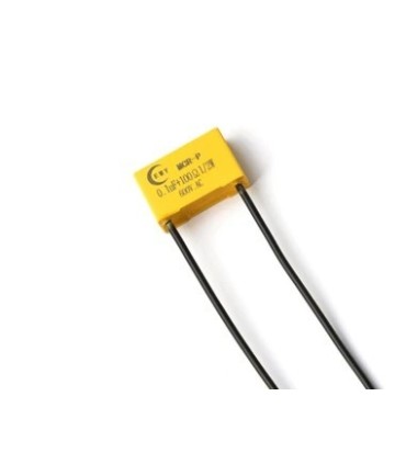

Tengo instalados en casa plafones led de 220v con sus drivers, son los que vinieron de obra por lo que su calidad no debe ser muy buena.
Les he puesto a algunos de ellos un relé wifi shelly 1 para poder apagarlos desde fuera de casa y lo que me pasa es que al poco tiempo de colocarlo,s los relés fallan y se quedan pegados. Los drivers deben de emitir un pico de tensión o algo similar que hace que se queden soldados siempre encendidos, que puedo hacer para solucionarlo? hay algún tipo de protección que pueda ponerle a los relés para que no se estropeen? y como?

Gracias por responder :-D! No no, los relés no deberían ser malos, de hecho me ha pasado en varios modelos. Se quedan pegados aunque corte la luz el tiempo que sea, los he desmontado y las patillas están pegadas. El consumo no es el problema porque son para 2000 W y el/los plafones no llegan a 100 W en total. Yo creo que el problema está en los drivers de los plafones que generan picos de tensión, de hecho al encender y apagar veo un arco eléctrico entre los bornes

La solución del NTC que te han dado es la mas sencilla, económica y eficaz que puedas tener, mejor que cambiar drivers, ni plafones, ni nada mas, los NTC son baratos y con uno a la salida del relé ya tienes bastante. Pero si tu prefieres cambiar otras cosas... Los rcsnubbers esos (menudo nombre mas rebuscado) que te han dicho, tambien te van a servir, lo que tengas mas a mano. Tambien puedes coger un filtro de entrada de lavadora, si no tienes otra cosa a mano, son mas gordos pero sirven pa lo mismo. Cualquier driver te va a pegar un chispazo al conectar, otra cosa es que haya drivers que ya integran bien un ntc o un filtro RC para evitarlos, pero teniendolos ya puestos, cambiar todo el driver por no poner un filtro no me parece muy lógico. Y lo de driver chinos=baja calidad... hay drivers chinos de todas las calidades, y de hecho, prácticamente todos los drivers que hay en el mercado son chinos, los malos y los peores, incluso los de fabricantes europeos. Y mejor, por que como veas uno made in Spain... eso si que son problemas. Saludos.

Muchas gracias por tu respuesta, que modelo de NTC sería el más apropiado y como lo instalo? Serie, paralelo? Disculpa mi ignorancia
