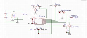

Estoy haciendo un circuito que controla a partir de PWM una resistencia de calefaccion y estoy teniendo problemas con el ruido del mosfet al switchear
El circuito esta comandado por un Attiny85 a 8Mhz y el PWM esta seteado a 30Khz
Todo alimentado con una bateria LiPo de 8.4 volts en carga completa
A través de un potenciometro seleccione el ciclo de trabajo del PWM que actua sobre el gate de un mosfet al cual esta conectada la resistencia de calefaccion
A su vez, con otro pin quiero sensar el voltaje de la bateria a traves de un divisor para medir si la misma cae por debajo de los 5.9V mientras la resistencia esta en uso

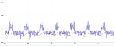

El problema es que el mosfet genera una cantidad de ruido terrible lo que hace que la medicion del voltaje sea erratica
Ya probe con un filtro de promedio movil, con un filtro pasa bajos RC pero no hubo caso, y ya no se que otra cosa probar
Dejo el circuito para ver si pueden darme una mano para ver como podria hacer para evitar tanto ruido y, como soy principiante en esto, para que me indiquen cualquier otra cosa que vea que sea mejorable y aprender
