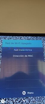

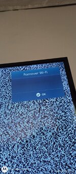

Trato de encender el WiFi de mi TV Kalley K-LED32HDST2, me sale remover WiFi, y no me deja encenderlo.
¿Qué puedo hacer para resolver esto? Ayuda por favor.
Tengo un problema con mi tv OLIMPO v8-MT56BLA-LF1V296, cuando quiero conectar mi tv a una red wifi me aparece ese problema y no me aparece ninguna red o algo asi, no se que hacer ayuda
Pues eso, l que dice el mensaje, que no puedes conectarte por wifi porque tu tele no tiene adaptador inalámbrico.
Ponle uno, si es que se puede.
Conectala por cable.
Posibles soluciones básicas:
1.- Realizar la restauración del sistema por menú de usuario.
2.- Verificar la correcta conexión del cable con el módulo WiFi (Esto incluye medir continuidad desde placa a módulo).
3.- Reemplazar el módulo WiFi.
