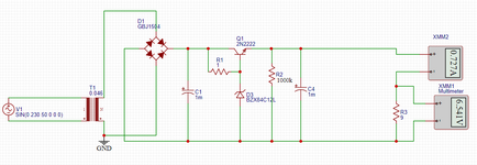

Estoy iniciándome en la electrónica y llevo unos días con este problema y no encuentro la solución. Estoy trabajando con el programa EasyEda en el modo Simulación y tengo que construir una fuente de alimentación que cumpla los siguientes requisitos:
- Salida estabilizada en torno a los 9.3 voltios en DC.
- Corriente de salida entre 1A y 1.25A, es decir, se admite una variación de la resistencia de carga (RL) desde los 7.44Ω y los 9.3Ω aproximadamente.
- Alimentación de entrada a tensión alterna de 230V eficaces, 50Hz.
Para ello sólo puedo utilizar una serie de elementos indicados que son los siguientes:
- Fuente de alimentación de tipo senoidal.
- Transformador reductor. Denominación EasyEDA “Transformer_EU/IEC” con relación de transformación 1 a N: 0.046.
- Puente de diodos. Denominación EasyEDA “GBJ1504”.
- Transistores bipolares. Denominación EasyEDA “2N2222” (con ganancia aprox de β ≈ 50).
- Diodos Zener de 10 y 12V. Denominación EasyEDA “BZX84C10L”.
- Condensadores electrolíticos. Valores disponibles de 1mF, 10mF, 100mF, 1µF, 10µF y 100µF. Denominación EasyEDA “Capacitor_Electrolytic_US”.
- Resistencias de cualquier valor.
- Instrumentos de medida. Denominación EasyEDA “Multimeter”, “Oscilloscope”, “WattMeter”.
Agradezco cualquier tipo de ayuda. Adjunto imagen de mi progreso.
Un saludo!
