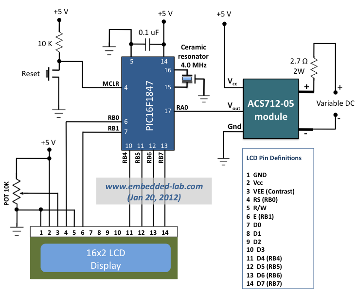

Hola a todos, recientemente me compre 2 plaquitas de este integrado, que en teoria es una excelente alternativa para medir corriente sin cargar el circuito, ya que es un chip de efecto Hall. En todos lados se muestra que es llegar y usar, tengo la version de hasta 5 A, que tiene una resolucion de 185 [mV/A].
La cosa es que cuando hago la prueba y mido las corrientes, no me coincide la teoria con la practica, al parecer para corrientes menores de 1 ampere no es muy preciso. Alguien lo ha usado??

para mi personalmente prefiero un shunt porque a largo plazo no se estropeara como si lo hará el IC y como veo que lo conectas a un pic si te lo montas bien, tendrá la misma precisión que el integrado...o mas porque yo lo suelo usar mucho para mediciones incluso de menos de un miliamperio...con precicion,solo hay que usar un shunt adecuado el de la foto cuesta 4 dolares y es para 5A
