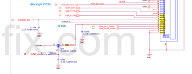

Por lo que menciona, diría que quizá se dañó el cable que va hacia el módulo de la tapa. ¿revisaste si las bisagras no mordieron el cable? habría que probar continuidad en básicamente todos para descartar, curiosamente todas esas líneas al parecer están del mismo lado del conector.
USB 11 es el de la cámara, PDM son las líneas del micrófono.
Muchas gracias por tu respuesta, probaré y les estaré informando.
