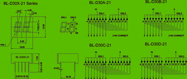

Hola! Hoy un amigo me trajo una placa de un lavarropas Samsung, en la que le fallaban los displays de 7 segmentos (muestra cualquier cosa menos números). Según la descripción que hizo del problema antes de traerme la placa, tiene toda la pinta de ser una falla en el decodificador BCD a 7 segmentos, ya que funcionan bien todos los leds del display.
Como es la primera vez que veo una placa de un lavarropas de hogar, me encuentro con que tiene una capa protectora siliconada, y estaba pensando en cortar los bordes de la capa para separar toda la placa de la carcasa de plástico, en lugar de cortar el/los rectángulos de la carcasa, en donde está localizada la falla, como recomiendan por ahí en internet. ¿De qué manera me conviene trabajar? Tengo que cuidar la estética para que mi amigo lo pueda vender al lavarropas.
Los integrados visibles son: el microcontrolador (no creo que esté ahí la falla, porque el resto del lavarropas funciona bien), un KID65783AP (driver de tensión que aparentemente controla relés), y 2 KID65003AP, que yo pensaba que eran los decodificadores, pero son drivers Darlington.
¿Alguno con experiencia en lavarropas me puede ayudar? ¿Puede ser que los decodificadores estén debajo del display (ver foto), o sea un SMD del otro lado de la placa?

No tiene decodificador para los Display’s, todo lo hace el Propio microcontrolador que aparece en la imagen. es el IC más grande, con mas PIN’s que los otros IC’s. creo que es de 40 PIN’s.

Hola! He retomado el arreglo de esta placa, y al final decidí cortar el plástico de atrás, como sugerían los video tutoriales. He detectado 2 cortos en el display: uno entre los pines 7 y 8, y el otro entre los pines 1 y 9
Desueldo el display, lo mido con el tester, y anda perfecto. Entonces el corto está en la placa. Estoy siguiendo las pistas (o por lo menos lo que me deja ver la placa de silicona).
Para mí, el problema puede estar en los driver Darlington (los integrados de silicio son más propensos a quemarse y hacer cortos). Iré viendo si estoy en lo correcto, y por las dudas voy buscando un integrado equivalente con el mismo pinout.
