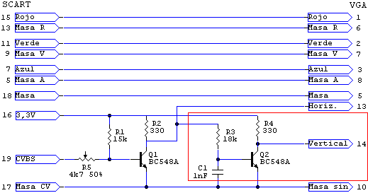

He probado de darle señal desde un conector SCART, conectando la entrada RGB a las salidas RGB y la patilla misteriosa al pin 19 del SCART. Obtengo imagen, pero muy débil y con la sincronía mal ya que se va moviendo constantemente. Adjunto ejemplo de lo que se ve al mostrar el menú principal de un receptor de TDT.

el vertical desde el scart quizas necesite in poco de acondicionamiento de la señal
http://www.geocities.ws/podernixie/htpc/dvd2vga.gif
Investigando la placa hay un circuito bastastante parecido que va conectado al pin misterioso de la pantalla
Voy a probar de montar el que propones, solo habría un problema. El LCD solo tiene un pin de sincronia y en el circuito que propones hay salida de horizontal y de vertical por separado. ¿Pruebo a ponerle una y otra por separado a ver si marcha?

Ya lo he conseguido copiando el circuito que extraje del propio aparato, posteado en el mensaje #5. ¿Por curiosidad, alguien sabría decirme que es lo que hace? El del conversor de SCART a VGA también lo he probado y no me ha funcionado.
Por si alguien se encontrara con un problema similar, la pantalla es marca CASIO modelo D5103 y los pines son por orden: VCC VCC VCC GND GND GND SYNC R G B. Al final hay dos pines mas que solo hay que puentearlos sin conectarlos a nada.
