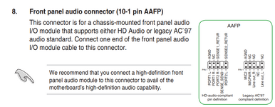

Buenas, estoy cambiando unos yacks de audio en una conexión HD, la cosa es que me hice un lio y ahora no se donde van cada cable de los conectores yack al conector que va en la placa.
Los yacs tienen una conmutación que están cerradas si no esta introducida la clavija macho de 3,5 mm, al hacerlo esa conmutación se abre.
gracias de antemano

No se qué es HD, pero por el dibujo me imagino que el verde debe ir donde está marcado como JZ462, conectado entre el pin 45 y 46.
El color rosa en el conector TRH42, con doble inserción bipolar axial.
Ahí lo dice claramente:
Verde = Line (R y L) + GND
Rosa = Mic (R y L) + GND
Pin 6 (sense) al pin de sensado del micrófono (rosa).
Pin 10 (sense) al pin de sensado del Auricular (verde).

Explicaré sólo la salida de audio (LINE). La entrada de audio (MIC), es similar.
Recomendaciones:
Usa cables finos, de longitud suficiente y distintos colores, con un extremo terminado en un conector metálico cilíndrico adecuado.
Dicho conector debe entrar en los pines de la placa base perfectamente, sin holguras y de manera que no haya posibilidad de que haga contacto con otros pines vecinos. Fijate en los cables que van de la placa a los botones y los led del frontal y sabrás a lo que me refiero.
Mira el conector verde. Verás que tiene 5 pines. El pin del medio es masa (GND). Estaña un cable a ese pin central y conecta el otro extremo al pin 2 del conector de la placa base.
La punta de un jack estéreo es el canal derecho (LINE_R).
La parte central es el canal izquierdo (LINE_L).
La otra parte que queda es masa (GND).
-Conecta un jack estéreo con los 3 cables pelados al conector verde y lo dejas así.
Ahora, sin quitarlo de ahí, averigua con la ayuda de un polímetro en modo continuidad, cual de los cuatro pines que quedan en el conector verde conecta con la punta y cual conecta con la parte central.
Cuando lo tengas:
El que haga contacto con la punta, va al pin 5 del conector de la placa base.
El que haga contacto con la parte central, va al pin 9 del conector de la placa base.
El otro va a masa, ya lo tenemos (pin 2).
Mucho cuidado con cortocircuitar nada. Mira y remira. Asegúrate. Aíslalo todo.
Si te equivocas o dejas que un cable toque donde no debe, te puedes cargar el sonido de la placa base.
Y, si no estás seguro, o no te ves capaz, pídeselo a alguien que sepa.

Gracias hombre, alguien que entiende de que hablo.... te subo una imagen de cómo quedaría según me dices, y deduzco lo demás.... me faltaría las patas 2 y 4 de cada jack ¿Para que son? y en el conector de la placa base, los pines 6,7 y 10 ¿Para que son? Gracias.
    45.7 KB · Visitas: 8
NC = No Conectado aunque también se puede usar para la detección del panel de audio frontal, en tal caso se conecta a tierra.
No Pin = El pin faltante que se usa para que no conectes el cable al revés.
los otros de Sense sirve para detectar que entrada tiene algo conectado, este el es circuido del ALC892 (un chip de Realtek bastante común)
El detalle es que se tiene un interruptor que cuando se inserta la punta se cierra, es ese el que tienes que ubicar.
En la imagen que pones parece un jack para el AC'97 en donde la señal está cerrada y retorna pero al insertar el plug se abre.
Recomiendo que leas el manual de la placa base donde lo vayas a conectar, debería tener una sección donde te indique que es cada pin y verificar si es compatible con AC'97, en ese caso puede simplemente ir sin la detección. Por ejemplo en el caso de la mía sí lo indica.
El gráfico que has subido parece correcto.
Para que entiendas: Esos conectores conmutan la señal y la dirigen:
-A unos altavoces cuando NO hay jack conectado. La señal entra por un pin y sale por el pin que tiene al lado, hacia un altavoz (si lo hay)
-A los auriculares cuando HAY un jack conectado. La señal entra por el mismo pin de antes, pero no sale por el otro pin de al lado, sino hacia el jack y sus auriculares.
Por eso te pedí que hicieras las pruebas con un jack conectado, para localizar los pines de entrada de señal, desde la placa hacia el jack.
Pero tú estás usando conectores en el frontal, la señal no va a ningún altavoz si desconectas el jack.
Lo suyo en los PCs de escritorio es:
-Conectar el jack de unos cascos para no molestar (gamers).
O bien:
-Conectar el jack de unos altavoces de escritorio, con amplificador integrado y control de volumen.
Olvida los pines 2 y 4. Esos se usarían si quisieras conectar altavoces externos permanentes.
Entonces irían conectados: un altavoz entre el pin 2 y masa (canal izquierdo) y otro altavoz entre el pin 4 y masa (canal derecho). Quedarían en silencio al conectar un jack.
Pero en los PCs de escritorio no se hace así, se hace como indiqué arriba.
