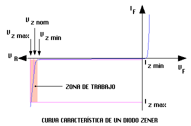

Construí una fuente de alimentación, regulada y filtrada para entregar 24V y 9V. Sucedió una vez que luego de una sobrecarga, la salida de 9V entrego mucha tensión y afecto el dispositivo de 9V. Entonces, quiero colocar una protección para que esto no vuelva a suceder (el dispositivo de 9V puede recibir hasta 16V).
Adjunto una imagen con 2 modelos.
Lo que necesito que es si Vcc es mayor a 15V, deje el circuito abierto y Vout no reciba ningún voltaje.
La opción con fusible es válida? Alcanzará para hacerlo volar si Vcc es pongamos, 18V????

La opción uno no sirve.
La opción dos no sé si reaccionará lo suficientemente rápido, pero que a la larga si hay una tensión más a alta de 15V (habría que evaluar bien el límite), el zener empieza a pedir mucha corriente y termina cortando el fusible.
Para saber bien cuando corta, fijate en el gráfico corriente vs tensión del zener, en la zona negativa:
Ahí vas a saber en que tensión el zener que uses alcanza 1A.

Opción 2: entiendo el gráfico, pero me quedo corto para saber como hacer el calculo para saber tensión para el zener (y supongo que corriente también).
