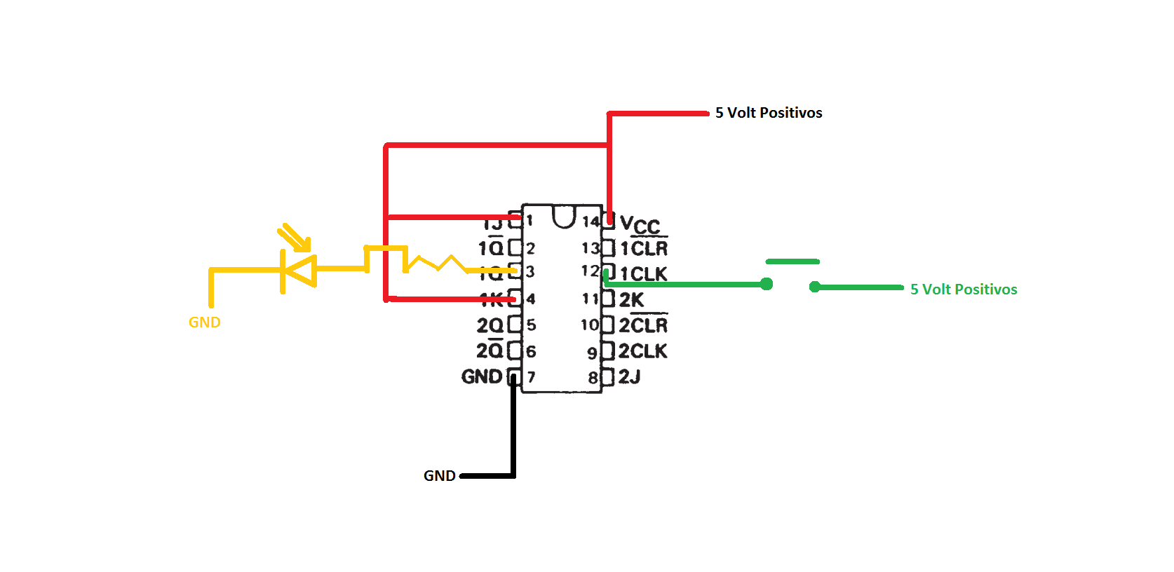

Hola!!.. Como andan?... Les hago una consulta, estube buscando en el foro sobre este tema y encontre varios circuitos.. Hoy fui a comprar el integrado, un par de capacitores y resistencia para probar si funcionaba.. Y para sorpresa mio, me encuentro con no funciona como esperaba.
Yo compre el integrado 74LS107. Puse las entradas J y K a 5volt constante. Conecte la señal de reloj mediante un pulsador a 5v (Si no pulso, no circulan 5volt). Y como la salida de Q, puse una resistencia y un led.
El tema es que, el led no prende. Prende solamente cuando yo conecto el CLK a MASA!.
Esta todo como invertido, no entiendo porque.. ¿Que estoy haciendo mal?

Prueba colocando una resistencia de Pull Up en CLK, y aparte, dibuja algún esquema de lo que estás montando, para aclararnos un poco...
Un saludo
Ahi les pase el circuito que tengo actualmente!... Asi, no funciona :/... Intente poner lo de la resistencia pull-down pero no entendi como seria. Me lo podrias dibujar?.. Muchas gracias!!
Hola Nafterr
El 74LS107 Trae 2 Flip-Flip tipo J-K. Sus entradas y salidas se pueden manejar independientemente para cada Flip-Flip.
Tu utilizas un botón normalmente abierto (NO) pero tambien se puede utilizar uno normalmente cerrado (NC).
Curiosamente en el simulador CircuitMaker no funciona a menos que se le agreguen resistencias Pull-Up en las salidas Q. Estas son las marcadas como R2 y R4.
Nota que utilizo para un Flip-Flip un Botón NC y para el otro un NO.
Espero el circuito contenido en la imagen adjunta te ayude a continuar con tu proyecto.

Nooooooooooooooo!!.. Sos un grande Carlos!.. Mil millones de gracias!.. Recien lo probe y funciona a la perfeccion.. De verdad, muchas gracias!...
La idea es activar el flip flop mediante un pulso que recibo por RF al pulsar un boton del control remoto. Entonces, cuando yo toco el boton, envio la señal, activo el FF, y ese 1 logico, me enciende el led de un optoacoplador con un triac y permite el paso de la corriente. Cuando apreto otra vez el mismo boton, hago todo lo inverso, cortando la corriente.
Esta correcto?.. Donde tendria que poner la resistencia y el capacitor para evitar el antirebote del que tanto lei?..

Hola amigo, cuando trabajas con TTL siempre las R van a pull-up, por lo tanto el pulsador deberas conectarlo a pull-dn, pero tambien debes colocar un antirebotes a tu proyecto sino tendras muchos problemas!.-
Saludos!!
Amigo fijate, algo asi! Si tienes el programa LIVEWIRE.- SAlu2.-:)
