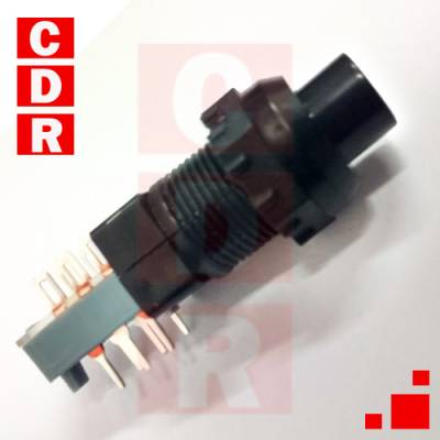

Que tipo de conmutador debo usar para esta conexión?
Hola buenas, vereis, en el esquema que adjunto, quiero cortar el circuito por las dos lineas rojas y a la vez unir las dos cenexiones en verde. y en la otra posicion del conmutador o interruptor deshacer el cambio como si no hubiera cortado nada en el circuito. No se si me explico a ver....
Esto es un circuito de un previo el cual tiene una sección que me quiero saltar y conectar directamente las dos conexiones unidas por la linea verde, pero creo que necesitaría desconectar el condensador C45, para que la señal no viaje para atrás y la entrada no inversora del U1B para que la señal no vaya al integrado.
En resumen: Mediante un conmutador quiero cortar en la entrada no inversora del U1B y a la vez en la union entre el C45 y R57 y además que me haga una conexión directa como la de la linea verde y en la otra posición del conmutador dejar el circuito tal y como está de origen.
Podeis echarme una mano?

Una llave doble inversora de solo dos puntos (sin punto medio). Puede ser corredera o palanca
También con selectora de un piso (o mas) dos polos (o mas) solo dos posiciones.

Me gusta más la de la foto que has puesto en el esquema, queda muy clarita, si no te he entendido mal es un conmutador de dos posiciones con 6 conexiones no? y ya las pongo tal y como has puesto en el dibujo.
Si , doble inversora sin punto medio , sólo de dos posiciones no de tres posiciones , seis patas

Tecla el de la izquierda :
Pulsador con retención :
Electricamente son iguales , sólo cambia la estética ;)
