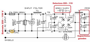

Quitar transformador adaptador de entrada en fuente ATX
Tomando en cuenta el trabajo que realizó DT J3 con la superposición de imágenes y las imágenes que aporta Pinchavalvulas solo tiro una idea:
En algunos equipos/computadoras de HP, IBM, marcas japonesas que se usan en ciertos ambientes no hogareños suelen colocar mayor cantidad de filtrado a los ruidos de red eléctrica. Si supiéramos de dónde salió/procede esa fuente se confirma.

La fuente procede de un IBM NetVista M41 que montaba un Pentium IV. La compré en Alemania por ebay a una empresa que vendía muchos de ordenadores de primeras marcas, todos usados, supongo que los que iban desechando las oficinas para actualizarse. Yo le monté una tarjeta gráfica y lo usé muchos años en casa.

Es solo un filtro EMI tipo L, que conjuntamente con los demás componentes es un filtro LC puedes sacarlo y lo tiras a la basura.. que no tiene mucho sentido(los puristas diran que es necesario...jajja) lo puenteas y asunto arregladoemi-2.jpg
Como dicen los chicos, es una fuente para un ambiente NO domestico, osea de mil mejor calidad.
Si aun asi quieres eliminarlo, puentea "1" con "2" y "3" con "4". No vas a ganar nada, mas que espacio, y vas a perder un filtro de linea...

Ya lo decía.. puristas... pero mal informados... en realidad ese filtro no hace que el ripley de tu voltaje 5v baje de 6mV a 5mV.. nada que ver... ese filtro EMI evita contaminar la red o lo que llaman ensuciar con armonicos producidos por la fuente.. pero si te fijas ya tiene 2 toroides que filtran el ruido... cuando todas las fuentes comerciales tienes solo 1 toroide o trafo pero otras ni lo ponen

Muchas gracias a todos por vuestras explicaciones, estoy convencido de que no echaré de menos ese enorme filtro cuando lo quite.
Pero ahora tengo una duda que no tenía al principio. ¿Cómo hace la fuente para distinguir entre 230 V y 115 V? ¿Qué componente hace la transformación? Tal y como yo lo veo el selector de voltaje es tan sólo un puente entre dos puntos de la placa.
Sí, es un puente para 115V, según el esquema que puso @DOSMETROS.
Debe actuar como doblador en 115V, como hacían antiguamente en los televisores de lámparas.
Por lo tanto asegúrate de que en 220 está el "puente" abierto y si es así puedes anular el conmutador. Desueldas los cables de la placa y listo.
