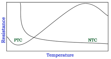

El Termistor varia su resistencia respecto a su temperatura y existen 2 tipos: NTC y PTC (ver imagen). Pueden cumplir varias funciones, mencionando 2 seria como sensor de temperatura externa, colocandolo cerca de motores, ventiladores, bombillos, hornos, etc. o como fusibles térmicos, ya que si la corriente que circula por el es grande, su valor varia limitando su paso (efecto Joule, P = I² R).
Es en serie al fusible? Actuaria como limitador de corriente transitoria, una ves que el se caliente la resistencia se pierde y deja pasar más corriente, ayuda a evitar que un condensador descargado de alta capacitancia vuele el fusible ya que este, descargado es equivalente a un corto circuito, y si el fusible es rápido, puede no sobrevivir al transitorio.
