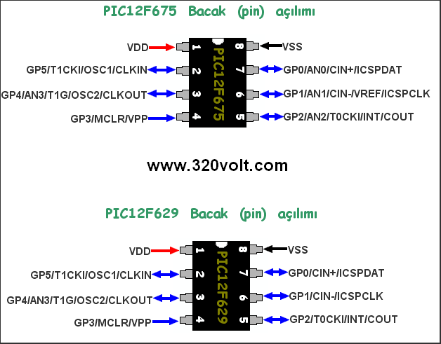

Necesito un microcontrolador con dos salidas digitales, dos entradas digitales y que tenga oscilador interno, que se consigan en Argentina y que los pueda grabar con mi quemador (es un clon del pickit2).
Probe con los 12f675 pero NO HUBO FORMA DE QUE EL PICKIT2 LOS RECONOZCA. Me queme la cabeza buscando y no encuentro solucion con estos 12f675.
¿Probaste conectando externamente las terminales PGD, PGC, MCLR, VCC y GND?, ese PIC es muy versátil por su tamaño y periféricos que tiene
Si lo se, si pudiera hacer andar el 675 seria genial!.
Nunca conecte individualmente las patitas. Mi quemador tiene estos pines de salida (que aclaro, nunca use ya que tiene un zocalo zif, donde siempre coloque los micros para quemarlos):

pgd y pgc a cuales de esos pines corresponderian?
