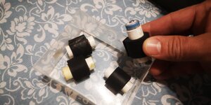

De hecho, yo la he usado para sustituir en algunos juguetes unas pilas tamaño R4 (también llamada tamaño "C" ), que son bastante caras, por pilas recargables tipo NiCd o NiMH, de las que tengo muchas.
Lo que hice fue rodear las pilas con una goma espuma que pillé por ahí (no recuerdo de dónde salió) de 1 ó 2mm de espesor y darles suficientes vueltas hasta que alcanzaron el diámetro de la pila R14.
Para poder sacar las pilas (y eventualmente sustituirlas por otras cargadas) puse primero una capa de papel (varias vueltas) ya que la goma espuma se agarraba demasiado a la pila y no deslizaba sin desmoñarse.
Ni siquiera el ancho de la goma espuma era el largo de la pila pero funcionó perfectamente.
Hace años que no uso estos adaptadores caseros pero todavía las conservo "por si acaso".
Pongo foto.
