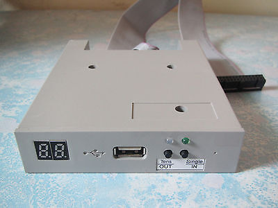

Que tal amigos. Tengo un Sintetizador Yamaha SY77, necesitamos recuperar las secuencias que hicimos ahí, pero el Driver de Floppy disc se descompuso, hay alguna manera en la que se le pueda adaptar un driver de computadora normal?, o alguna unidad de USB?, necesito rescatar la información y volver a activar el teclado. Les agradeceré mucho su ayuda. No se si esté bien aquí este tema. Gracias. Saludos..

Hay unos inventos que sustituyen a los discos , los usan todos los aficionados a los 8 y 16 bits, pero no se hasta que punto son universales, ya que cambian el firmware según para qué ordenador sea.
Busca por Gotek que es como se llama el aparato a ver si es compatible con tu teclado.

Aparte de Gotek me suena que hay unos cuantos más emuladores de diskette. Te he dicho ese porque es el primero que he encontrado. Me suena que hay otro que es HxC o algo así, no recuerdo.
Para tu Yamaha seria este:
http://m.ebay.com/itm/181173332251?_mwBanner=1
