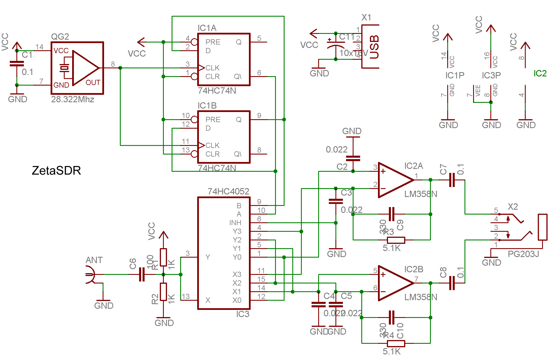

Reemplazo 74HC4052
en este Receptor SDR:
Por cual puedo reemplazar el 74HC4052 ??
Podría funcionar igual, pata a pata, un CD4052 ?
Ambos numeros de parte trabajan con alimentacion de 5V, en cambio el HC y el CD tienen rango de alimentacion extendido (3 a 6V o 18V si mal no recuerdo), asi que eso depende de tu aplicacion, si la alimentacion es a 5V no tendras problemas.. en cambio si es diferente no te sirven...
pues arriba puse el diagrama del circuito SDR que quiero hacer... mi duda está en cuanto a la frecuencia de trabajo y a que coinciden pata a pata, ya que como hay fabricantes diferentes de estos IC's es un problema a veces...
