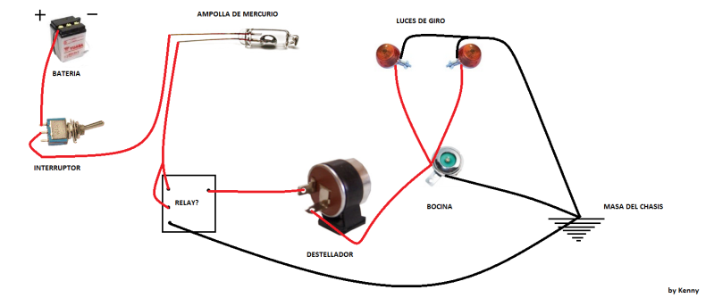

Buenas comunidad! Miren estoy haciando una alarma casera, pero segun estube leyendo necesito ponerle un RELAY en medio de este circuito:
La bateria es de 6v 4A y el destellador obviamente es de 6v, mi pregunta es ¿que relay deberia ponerle?
Disculpen si es una preg tonta
Salu2 y gracias de antemano
Un relay con bobina de 6V y contactos para unos 8A, puede ser para más también.
Si no conseguís en una casa de electrónica, probá en una casa de repuestos de motos o autos.
PD: De dónde sacaste el circuito? Está mal echo. Miralo bien.
Si, un rele tipico de bobina 5V, 6V 12V va a funcionar...
contactos para más de 7A pero igual te va a sobrar
lo que está mal es que del punto central del rele...el común, no vas al mismo pin que viene de la ampolla...deberías ir directo al borne positivo de la bateria

NOOOO Mtsspund si hace ese circuito va a pasar cualquier cosa menos funcionar bien
fijate que entre los contactos del rele pusiste en uno el positivo de la bateria, y en el otro el positivo de la ampolla... :eek:
nonon, vieja, el circuito del loco está bien, sólo tiene que cambiar el punto comun del rele de donde está al borne positivo directo de la bateria
si lo conoecta asi solamente va a sonar cuando la ampolla este puenteada, osea moves la moto y se activa y se desactiva, yo te explico el funcionamiento de mi circuito:
el relay esta conectado a masa y el positivo esta conectado al normal abierto y a la otra pata de la bobina y el comun esta a positivo tambien, al pegar la ampolla le manda positivo al normal abierto y a la bobina al mismo tiempo y el relay queda pegado indefinidamente, ahora te lo emulo con el livewire, si el conecta como decis vos solamente va a pegar el rele cuando la ampolla cierre el circuito y cuando se mueva nuevamente la moto va a dejar de sonar.
pero cada vez que ponga el guiño se le prendera la bocina :/
en el circuito de mtssound
si, eso es verdad, no me habia fijado, va a tener que usar un rele inversor comandado por el pulso del destellador

Disculpen por no aclarar, el destellador y la bocina SON IDEPENDIENTES de la moto, o sea no voy a usar la bocina de la moto, sino que compre otra para precisamente no tener problemas...
La verdad que se poco y nada de esto, el circuito lo diseñe yo, pero pura logica y el relé me dijo un amigo que lo ponga por eso pregunte.
claro, tienen que ser independientes sino se te prenderia el giro o sonaria la bocina a cada rato como dijo el compañero anteriormente. el rele que te dijo tu amigo que se usa es para eso, para que por medio de un pulso como el que puede dar la ampolla el rele se te quede pegado por tiempo indeterminado, es muy sensillo de usar y barato, lo unico vas a tener que diferenciar los giros de la bocina, quiza con una llave triple inversora que cuando lo actives te puente la bocina y los dos giros, cualquier cosa pregunta que te ayudamos a armarlo
O sea terminemos de redondear la idea, mtssound el esquema que me pasaste funcionara bien? lo que quiero es que cuando comienze a sonar poder desactivarla con alguna llave "escondida", no se si me explico.
hola kennys, disculame, no soy muy bueno para explicar, la cosa es asi, el circuito que te pase funciona perfectamente, vos lo activas con la tecla y una vez que te mueven la moto se activa y hasta que no vuelvas y desactives la tecla no deja de sonar, si queres que te anden los giros es mas complicado porq tenes retornos de todos lados, lo que te aconsejo es que conectes solamente la bocina a la salida del destellador asi no vas a tener problemas con los giros, o lo que pudes hacer tambien que se hace mucho es conectar una sirena, sacas el destellador y conectas la sirena directamente. no te aconsejo que lo hagas con los giros porq es mucho problema.

fijate amigo Mtssound que en el diagrama que hiciste de live wire...la ampolla conduce directamente hacia la sirena...es decir, una vez que se active la ampolla (no importa el estado de la llave del rele) la sirena se activa...
además de eso...toda la corriente que consuma la sirena pasa a través de la ampolla, lo cual la puede quemar porque los contactos son para poca corriente, son para una señal lógica

Claro, pero no te parece raro que tengas 3 de los 4 bornes del rele conectados a +Vcc?
la verdad, sale de un análisis muy simple.
La ampolla sólo debe usarse para señal de activación de la bobina del rele, hay que separar las cosas
La sirena debe activarse con los contactos del rele, los cuales deben ir de la bateria a la sirena y de la sirena a masa...
Huy me marie, ahora si que quede sin entender, me ayudaria mucho que solo sonara la bocina cuando haga puente la ampolla (descartando las luces) y como dice el DJ DRACO, quie necesitaria poner para que no se me queme la ampolla, si puedieran pasame la modificacion del dibujo original seria GENIAL!!

AQUI EL DIAGRAMA funcional
para poner los guiñes tambien sin problemas de realimentación ni nada usa un rele dfoble inversor y listo
