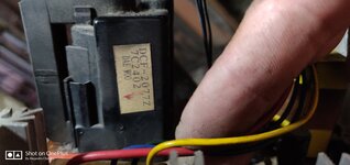

Nesecito me faciliten circuito simulador para probar un flayback DCF-2077Z de un tv Daewoo que me está dando una falla para un posible remplazo
Saludos he entrado pero ninguna numeración de HR que le introduzco me da resultado no se si es que no se trabajar con la información dada me puedes dar referencia en la foto es el modelo del flayback que busco

@Chorens ponle voluntad e insiste, yo en 30 segundos obtuve el reemplazo que recomienda HR Diemen
QUe se yo, proba de solo colocar las 3 primeras letras y luego mueve verticalmente la pantalla.

Hola, que tipo de problemas arroja ese flyback. Ese modelo era muy común en un modelo de PHILCO.
DCF2077 respecto al DCF2077Z difieren en que la tensión de excitación de cañones (+200V), cambia la posición en otro pin.
