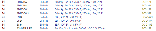

Es de Vishay, y tiene el marking S4 y abajo 8A (según una app, el 8A sería fecha). El package, por las medidas, me parece un DO-214AA, pero con esos datos encuentro muchos diodos de vishay. Quizás la aplicación no es tan concreta y puedo coger cualquiera de la serie?
Medidas diodo:
Largo. 4.37mm Ancho.3.48mm Altura 2.14mm
Según el datasheet tienen cierta tolerancia.

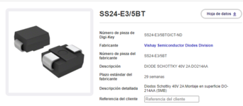

Según una app, y con el código smd S4, creo que lo he encontrado. Adjunto pantallazo del comercio online.
También adjunto captura de la app.
No sé realmente las diferencias entre tvs y shottky, cumplen la misma función contra corriente inversa?

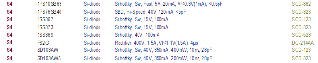

Delir66 te adjunto dos imagenes con los posibles diodos smd, pero creo que hay que tener cuidado para definir bien que encapsulado posee:
Imagen A:
Imagen B:
Por favor fijte bien que hay 4 posibles DO-214 con variantes
Saludos, JuanKa.-
Hola Juanka, muchas gracias.
En principio, midiendo el diodo me coincide con la versión AA del DO-214.... Y ese es el SS24, así que debería estar bien el que pongo no?
No he sido capaz de ver la imagen (no sé si no se ha adjuntado), pero entiendo que sería el DO-214AA de la Imagen B.
Gracias.
Delir si dimensionalmente te coincide con un encapsulado DO-214AA pueden ser dos opciones:
El FS2G de la imagen A y el SS24 de la imagen B, lamentablemente no sabría decirte cual es precisamente el correcto y la única alternativa que veo es que busques las datasheets de ambos que posiblemente sean de distintos fabricantes y si el existente tiene alguna marca que te indique quien es el fabricante
Saludos, JuanKa.-
