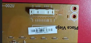

Buenas, estoy reparando una tv Philips que tenia la placa de alimentación rota. Con la placa anterior no encendia la tele así que pedí una nueva directamente ya que no tengo el conocimiento suficiente para repararla, ahora la tele si que enciende y va bien el único problema es que la parte izquierda de la pantalla se ve oscura porque no se encienden los leds. Comparando las dos placas el conector de los leds es distinto, por lo que veo que es demasiada casualidad que sea justo eso lo que no funciona. Como el conector de los cables no entraba en el de la placa le limé la parte superior para poder meterlo. Os dejo las fotos para enseñaros las diferencias a ver si alguien me sabe decir como deben ir conectados o como comprobar el voltaje que les debe de llegar, también he pensado en conectar los dos conectores de los leds a la misma alimentación.
No se si las fotos aclaran algo, el conector de la vieja es mas estrecho, cualquier dudas decirme. Muchas gracias.

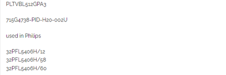

A ver, la placa de inicio que se ve es
PLTVBL512GPA3
Partido en tres, dado el tamaño del pdf, guiado por la placa original.
¿coincide?

Sin necesidad del circuito, con un poco de sentido común, tendrías que usar la placa original como guia, y ver si existen dos positvos, segun la serigrafia de la placa original, los extremos son led+ y luega estan sus retornos, que son 3 por conjunto, la placa nueva tiene la misma serigrafia, solo que los retornos son mas, y es muy posible que no coincida el led+ de uno los conjuntos, solo es cuestion de dar vuelta la placa y ver el lado del impreso.
PD: No, no se pueden unir al otro positivo, es una fuente de corriente y si aumentas la corriente al poner todos los led en una sola salida, vas a generar un problema.

Según data, figura que la placa cambiada es para solo uno de los tres modelos que usan la original, o sea, vale para el 32PFL5606H/12
El tema que aún no sabemos concretamente cual es el modelo del TV que se habla.
Supongo que habrán notado que el toma para el conector de la placa de recambio es más grande que el de la original.
Buenas. Nunca se "adaptan" conectores que no sirven o no entran en el otro conector. Por algo se diseñan e instalan diferentes.
Primero se hace un estudio del circuito y después se adapta si las conexiones son compatibles.
Los cables rojo y negro parece que ¿están soldados en la placa?.
Viendo la serigrafia de la placa, en la que parece que está preparada para los dos tipos de conectores, quizás hubiese sido mejor intercambiar el conector de la placa vieja a la nueva.
Hay que dar la vuelta a la placa y comprobar cómo están conectadas, repartidas, las líneas de las tiras LED.

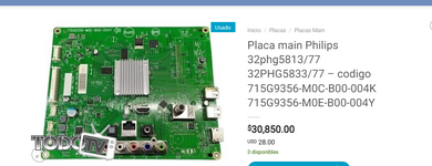

Umm, por la coincidencia de esta placa Mainboard de ML del 43PFD5813/44 con la de los datos de la Mainboard del 43PFD5813/77 , parece que sería el manual adecuado.
Ojala que sirva el manual de servicio, aunque no figure justo específicamente ese modelo.
  • Philips+TPM18.7L+LA.pdf
    3.8 MB · Visitas: 5
Agrego una observación que he acabo de percatar, el 43PFG5813/77 usa la:
715G9356-M0C-B00-004K
Y el 43PFG5813/44 (al menos la que se ve en ML de Perú)
715G9356-M0C-B00-004Y
Pero esta publicación figuran como que son mismo modelo aparentemente.
Es justamente la 715G9356-M0C-B00-004Y de ML.
Como que pinta que el manual de servicio de 43PFG5813/77 sería el adecuado, esperemos.
