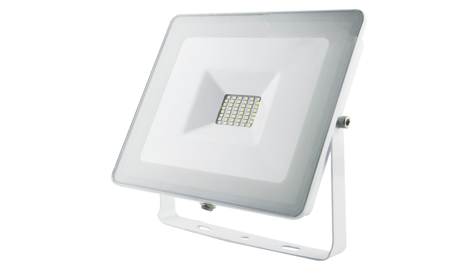

Hola amigos, soy nuevo en el foro y es la primera vez que realizo una publicación, sepan disculpar si no es el lugar correcto para la misma.
Estoy intentando reparar una reflector led de 20watt marca Philco, con protección IP65, y aquí es donde radica mí problema, ya que el encapsulado o sellado de la carcasa es tal que no posee ningún tornillo para poder desarmarlo, mí hipótesis es que se desarmaría despegando la pantalla de vidrio del frente, pero intenté "palanquear" con un destornillador y no consigo el objetivo y lo único que hago es dañar la carcasa y el vidrio.
Alguien tuvo experiencia desarmando algún reflector similar?

Si, yo desarmé uno de esos, con una herramienta sofisticada llamada "martillo" 🤣🤣
Por cierto el cristal es muy duro, tuve que darle muy fuerte varias veces.
Y una vez roto, me costó una eternidad quitar los restos de cristal porque están pegados con silicona a conciencia
Resumen:
Si lo que quieres es repararlo respetando su estanquidad IP65, olvídate.
Esos equipos son tan baratos que están hechos así a propósito para desecharlos al estropearse.
Si lo que quieres, al igual que yo, es trastear con el, ostia al cristal y hacerlo añicos.
Encontre uno lleno de agua pero que funcionaba una vez escurrido...(la que revento fue la fotocelula que lo acompañaba)... para terminar de secarlo desenrosque el sello de la entrada del cable (unica entrada) y le di con la pistola de calor para que evapore...llegue al punto de no poder tocarlo y el pegamento nunca se entero :( Quedo funcionando perfecto lo que le quede de su indeterminada vida. :)
Una pena que no le saqué fotos o vídeo cuando lo desmonté. Hace poco tiempo de ello 🤷🏼‍♂️
Pero con lo pegado que estaba el cristal (en mi caso) por todas partes con esa especie de silicona atómica negra, pienso que hubiese sido prácticamente imposible soltarlo 🤔
Lo de la gasolina, dudo que ahí haga efecto. Eso está bien sellado y no creo que la gasolina penetre.
El próximo que caiga en mis manos, le voy a dar calor. A ver si se suelta antes el cristal o se derrite el metal, jeje.
No sé, tengo mis dudas que los diodos soporten la temperatura necesaria si es que el cristal cede. Pero yo, por el bien de la ciencia, lo pruebo.

Tienes acceso a la junta (que en ese caso si parece silicona) y entonces puedes meterle un cúter, sierra o cuchillo fino, e ir cortando toda la silicona.
El mío tenía el cristal como metido dentro de la estructura, y no tenías forma de meter ninguna herramienta para apalancar o cortar.
Era algo así, en pequeño.
Utilice el cuter para ir quitando la pasta, y con el mismo hacia palanca para ver si levantaba el cristal
Lo que conseguia era romper la punta del cuter
Luego la palanca la hacia con un destornillador, astillaba el cristal
Despues vino la pistola de calor, lo que consegui fue cambiar la forma de mi huella dactilar, aquello quemaba y no se soltaba el cristal
Por penultimo, fue (por no pegarle fuego) ponerle disolvente, pero ni asi
Y el final fue martillo, martillo, martillo, como bien refirio leioa
Acabo de desmontar otro.
La única herramienta eficaz: EL MARTILLO.
He probado con labpistola profesional de calor, hasta calentarlo por la parte del cristal hasta a no poder tocar el foco.
Y el cristal ni se ha invitado 🤷🏼‍♂️🤷🏼‍♂️
Me hacía burla riéndose de mi 🤪
He probado a apalancarlo con una placa de hierro y con un destornillador. Difícil, porque no hay espacio para meterlo.
Se me doblaba el hierro, o se desquebrajaba el cristal.
He probado una combinación de calor y palanca, y nada de nada.
Solo hay una forma humana de abrir ese cristal:. A OSTIAS !!!!!
Y no crean que hay que darle despacio, ehhh.
Conclusión:
El próximo, no pierdo el tiempo en intentar abrirlo sin romper el cristal.
Lo que si voy a hacer cuando lo repare, es ponerle un metraquilato donde estaba el cristal, y voy a bajarle la intensidad a los diodos para que no calienten tanto.
A ver si aguanta 🤔
Esa silicona debe ser resistente al calor, ya que, si no lo fuera, con el calor del propio uso la silicona se derretiría y el cristal se desprendería. Por lo tanto, descartamos procedimientos que usen calor.
Yo cortaría la tapa trasera con una amoladora, una dremel o una sierra para metales. Por el mismo borde o practicando una ventana. Luego se cierra con sellador o silicona resistente al calor.
Hay que tener en cuenta que el cristal es la parte vista y los daños en su borde se notarán más.

Hola como están es mi primera ves acá en este foro y quería contarles que to también había tenido problemas con este tipo de reflector led se me quemaron varios led y busque en Internet la forma de repararlos pero todos tenían el mismo problema con el vidrio ya estaba por tirarlo a la basura pero digo bueno si nadie pudo sacarlo sin que se rompa vamos a intentar sacarlo sacrifique un borde del reflector y pude meter un cuerpo he ir cortando el pegamento que la verdad es muy bueno así es que acá les mando el resultado por si a alguien le sirve

Veo que cortocircuitaste los tres leds "pecosos" , debiste reemplazarlos , porque ahora el resto de los leds recibirán mas tensión y corriente y se quemarán mas rápido (n).
Si eso lo se pero necesitaba que funcionará hasta que lo pueda reemplazar al artefacto tampoco que va a estar prendido todo el día

Hay que ponerlo a baño maria un buen rato y después ir palanqueando con cuidado, así sale.
