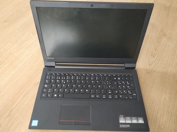

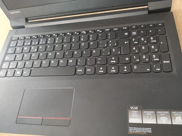

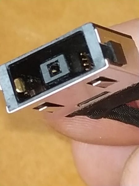

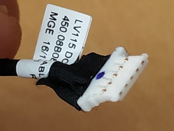

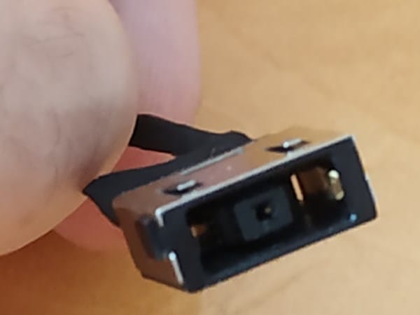

Buenos, tengo un ordenador portatil Lenovo V110 que no hace nada.
Literalmente nada. Es como si el no tuviese alimentación.
He comprobado el cargador y está correcto.

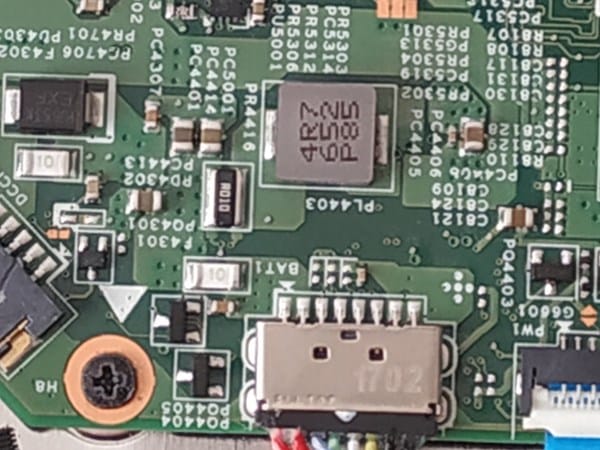

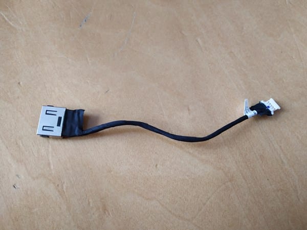

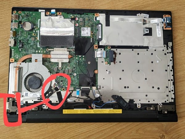

Lo he abierto y he revisado los cables y clavija de alimentación. Y le llegan los 20v. a la tarjeta madre.

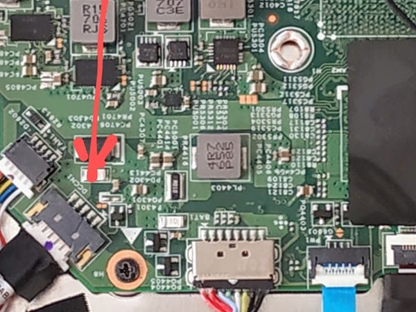

Por lo cual al no hacer nada (ni se ilumina el piloto de cargando) sospecho que en esta placa habrá algún fusible o resistencia que se habrá fundido, cortando toda alimentación.
Veo que en la placa indica F4301, que supongo significa Fusible, pero no localizo ese componente.
Además, desconozco los valores que debe arrojar en cada punto, por lo cual no puedo hacer mediciones.
Alguien puede ayudarme a comprobar esta placa??
En el conector de alimentación, los dos bornes de la Izquierda me dan 20v. Los dos de la derecha, son negativo. Y el borne central me mide 0v. y parece ser el punto central del conector de alimentación. Los cables/conexiones de este conector de alimentación a placa parecen estar bien.
Adjunto fotos, y si se necesita puedo sacar mas detalladas.
