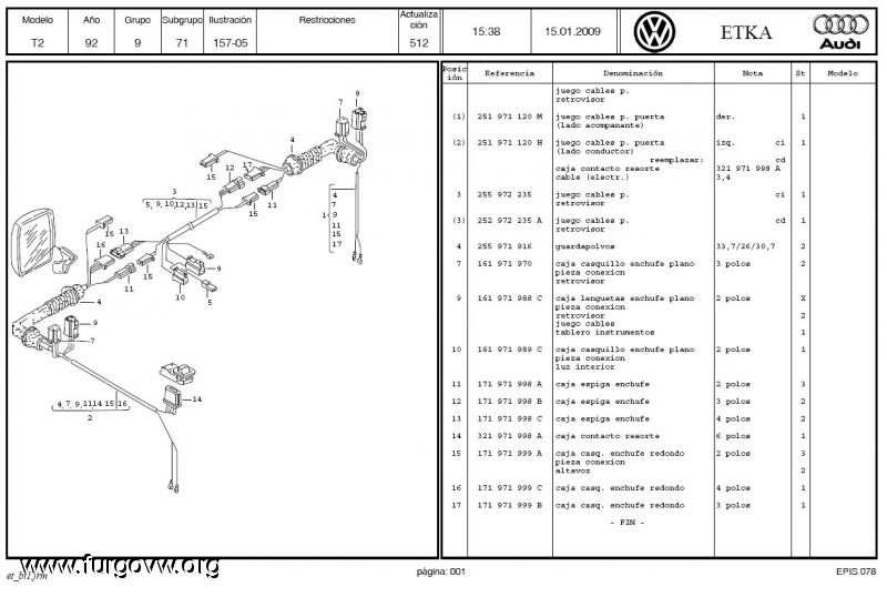

te dejo un circuito de ejemplo, a ver como le hacemos....
