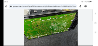

Sam trasero mercedes, componente desconocido
Hola, alguien sabe que es esto, ese elemento cuadrado?
Ha soltado algún líquido parece, que ha dejado en pequeño rastro de sales parecen.
Esta Sam empezó a dar fallos con las luces y me dijeron que lo conectaron la batería al revés en el vehículo, y que luego funcionó sin problemas, hasta después de unos días.
Realiza la mayoría de las funciones sin problemas, que son muchas.
Si reconocemos ese elemento, y puedo encontrarlo para su compra, es posible que siga investigando el tema más en detalle, aunque sea por aprendizaje, ya que un módulo de estos no es excesivamente caro, pero si puede serlo su programacion.
Las cuatro patillitas exteriores va a gnd
030130B es lo único que veo grabado en el.
El rastro de sales era más abundante, he echo mal en quitarlo con el dedo.
He encontrado una foto por internet de la mancha que había. Y es algo que no entiendo, por qué la posicion que lleva en el vehículo es vertical

Bueno...después de revisar un poco la placa solo vi mal un driver de las luces, un vn990.
Aún pensando que tenía que pasarle algo más, por qué con ese defecto no podía pensar que fallaran todas la luces, probé a quitarlo y puentee todas las señales con la de su gemelo, uno era para el foco derecho y otro para el izquierdo. El resultado a sido positivo, ahora las luces funcionan a excepción de las que comandaba ese driver.
Hice eso sin nisiquiera la hoja de datos del componente, por lo que fue un poco jugar a las adivinanzas.
