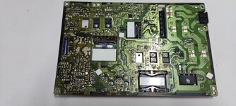

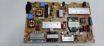

Tengo este TV , que aunque tiene unos años, se ve muy bien. Resulta que un día se veía más oscura la parte superior de la pantalla, hasta que dejó de verse entera.
Vi que las tiras led estaban mal, había varios led fundidos. Se las he cambiado y cuál fue mi sorpresa que al encender el TV, si luce la luz de stanby y parpadea, pero no enciende.
He comprobado que las tensiones de los conectores hacia la placa y led, (13v, 5v, etc.) se bajan a cero y vuelven a subir. Es como si no se estabilizaran las tensiones, que corresponden con los parpadeos del stanby.
He desconectado placa y tiras led y sigue haciendo lo mismo, con lo que deduzco que es de la placa de alimentación.
He medido condensadores, diodos, transistores, todo lo que puedo medir más o menos, pero no sé cuál es el problema. Si por favor, alguien me puede orientar se lo agradecería.
Os mando foto de la placa.
