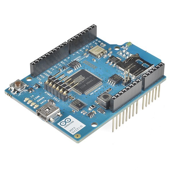

Buenas noches. Quisiera saber si es posible implementar un lcd shield, un wifi shield y un sd shield usando una sola Arduino Uno.
Gracias y quedo atento. ...
Sí que es posible. Con un caparazón como este (pincha en la imagen para ir al sitio donde la venden):

A esto le falta poner el LCD, pero ya ves que tiene pines libres. Estudia la información técnica para ver cuántos quedan disponibles.
