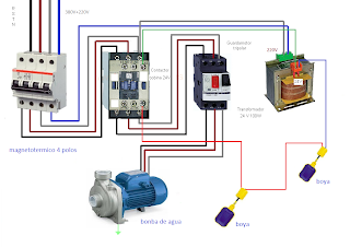

Es una conexión de eletrobomba trifásica, esta todo en un video pero en la parte que la terminan de conectar lo cortan.
Es una conexion de eletrobomba trifasica, esta todo en un video pero en la parte que la terminan de conectar lo cortan
Está mas que claro.

Ok, gracias, ¿crees que me puedas acesorar?
Si te lo han dicho antes. ¿Es que no lees?. Has puesto la carcasa del motor conectada al neutro.
CADeSIMU es muy respetuoso con las normas, no puedes usar cable de neutro para conectar una fase, por ejemplo.
Está poniendo el NEUTRO a masa o TIERRA como usted prefiera en A3.
Ese es su error. :unsure: ;)
