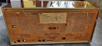

Buenas!!! En otra de mis recorridas cirujanas me encontré con un mueble de combinado en muy buen estado; con el extra de que adentro tiene un sintoamplificador Grundig alemán valvular con: OC, OL, MW y ... FM!!! más entradas fono cerámico y auxiliar; 8 parlantes!!! 1 woofer de 12" , un medio Audifiel y 2 alta frecuencia por canal, el giradiscos es un Winco, lo que me da a creer que no es original sino tuneado acá. Buscando en la web, es muy similar al Stereomeister 15 (lleva las mismas válvulas, aunque difiere muy poco en el frente), que venía como unidad de estantería, no en combinado. Me voy a largar a ponerlo a punto y necesito ayuda: revisando veo varios electrolíticos inflados, peeeero con la única indicación de polaridad y por ejemplo "50/10" o "5/35" (uF/V?o al vesre?); otra duda: para soldar, me conviene quitar las válvulas para no afectarlas con el calor?. En cuanto tenga avances voy a ir subiendo fotos, muchas gracias!!

Aquí van algunas fotos. En la primera se pueden ver algunos de los capacitores en cuestión. Otro detalle: tiene "ojo mágico" como indicador de sintonía una EM87, en la salida tiene 2 ECLL800, preamplificador 2 ECC808, para FM la ECC85 y las otras ondas EAF801, EBF89 y ECH81

Es estéreo, ahora con los capacitores nuevos lo voy a conectar con lámpara en serie y te sigo contando... gracias!!
Funcionando!!! La AM (K) y FM (U) de primera, las otras bandas puro ruido, pero son lo de menos y la entrada de fono o cinta (TA en el selector) tiene menos agudos en un canal que en otro y un poco de zumbido, así que me queda revisar la llave selectora y otros capacitores inflados.
Tiene muy buen sonido, unos graves tremendos y para ser 8w por canal es una bestia. Tiene además para conectar 2 parlantes extra para HALL (tipo surround)
