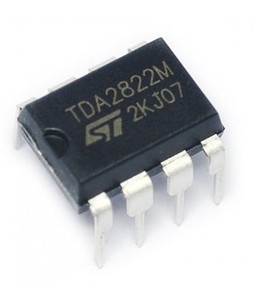

¿ Que nombre tiene el integrado negro cuadrado de 8 patitas ?
¿ Que voltaje mides en ese capacitor negro grande que dice 2.200 uF 16 V ?
es posible medir el voltaje con un voltimetro analogico?
¿ Que nombre tiene el integrado negro cuadrado de 8 patitas ?[/QUOTE]
SJ2822M9
S8325
son los datos que pude apreciar en el integrado que me dices
Si con un voltímetro analógico de hasta 50 V
El integrado es un clásico tda2822m

Levantá-desoldá la chapita colocada sobre el integrado de la derecha y decinos la matrícula de ese integrado.
Buenas estoy intentando pero creo que mi cautin no calienta lo suficiente por que intento y no le hace nada a la soldadura de la chapa, aunque haciendo las pruebas que me dijo el otro compañero ese IC de audio no respondia a las mismas no sera ese integrado que esta malo? porque por lo que puedo observar imagino que ese debe ser para los altavoces y el que esta con la chapa es para el bajo ¿no crees?
Claro , el que está debajo de la chapa es para altavoces , el otro (TDA2822) es para auriculares

En la casa encontre unas cornetas de computadora que tienen un circuito tda2822 pero no es m al final eso influye? traeria problemas quemaria los parlantes o algo?
Si, es lo mismo , cambialo.
Para sacarlo metele un pequeño destornillador de esos de relojero por debajo para hacer un poco de presión mientras calientas juntas las patas de un lado.
Luego calientas las otras cuatro del otro lado.
Fijate antes de quitarlo que tiene una marca de un lado :
O está marcando la pata 1 :
Debes respetar eso (y)
